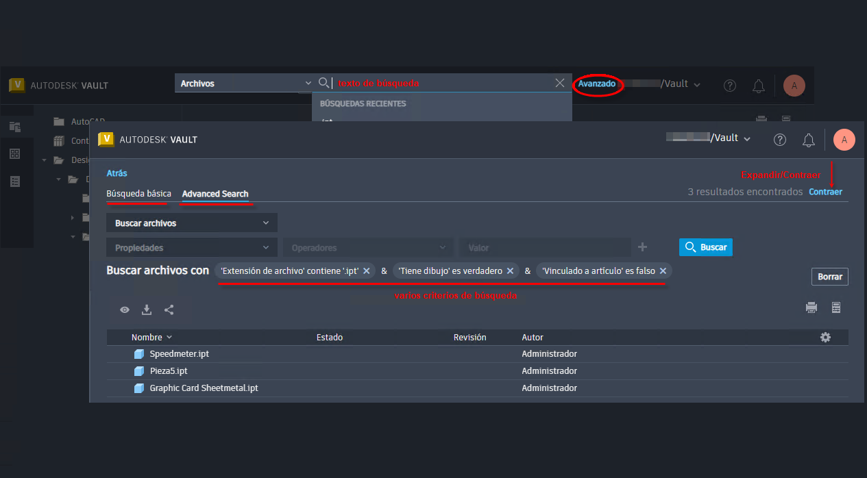

Búsqueda mejorada
Se han realizado muchas mejoras para que la experiencia de búsqueda general sea más eficiente e intuitiva.
Puede utilizar las siguientes funciones de búsqueda:
- Busque archivos y carpetas en diferentes espacios de trabajo. El espacio de trabajo actual se selecciona automáticamente al hacer clic en la barra de búsqueda.
- Utilice la búsqueda básica para buscar cualquier propiedad que contenga la palabra clave de búsqueda. Puede realizar la búsqueda en la carpeta actual y/o incluir subcarpetas o buscar la versión más reciente del archivo y solo los artículos. La opción “Incluir subcarpetas” está seleccionada por defecto.
- Utilice la búsqueda avanzada para crear búsqueda complejas con varios criterios de búsqueda. Un criterio de búsqueda está formado por una propiedad, una condición y un valor.
- Guarde la búsqueda avanzada con los criterios deseados en el marcador del navegador web para volver a utilizarlos rápidamente.
- Utilice expandir/contraer en el panel Búsqueda avanzada para ver/ocultar los parámetros de búsqueda. Por defecto, el panel de búsqueda está expandido.
Para obtener más información, consulte Thin Client: búsqueda.

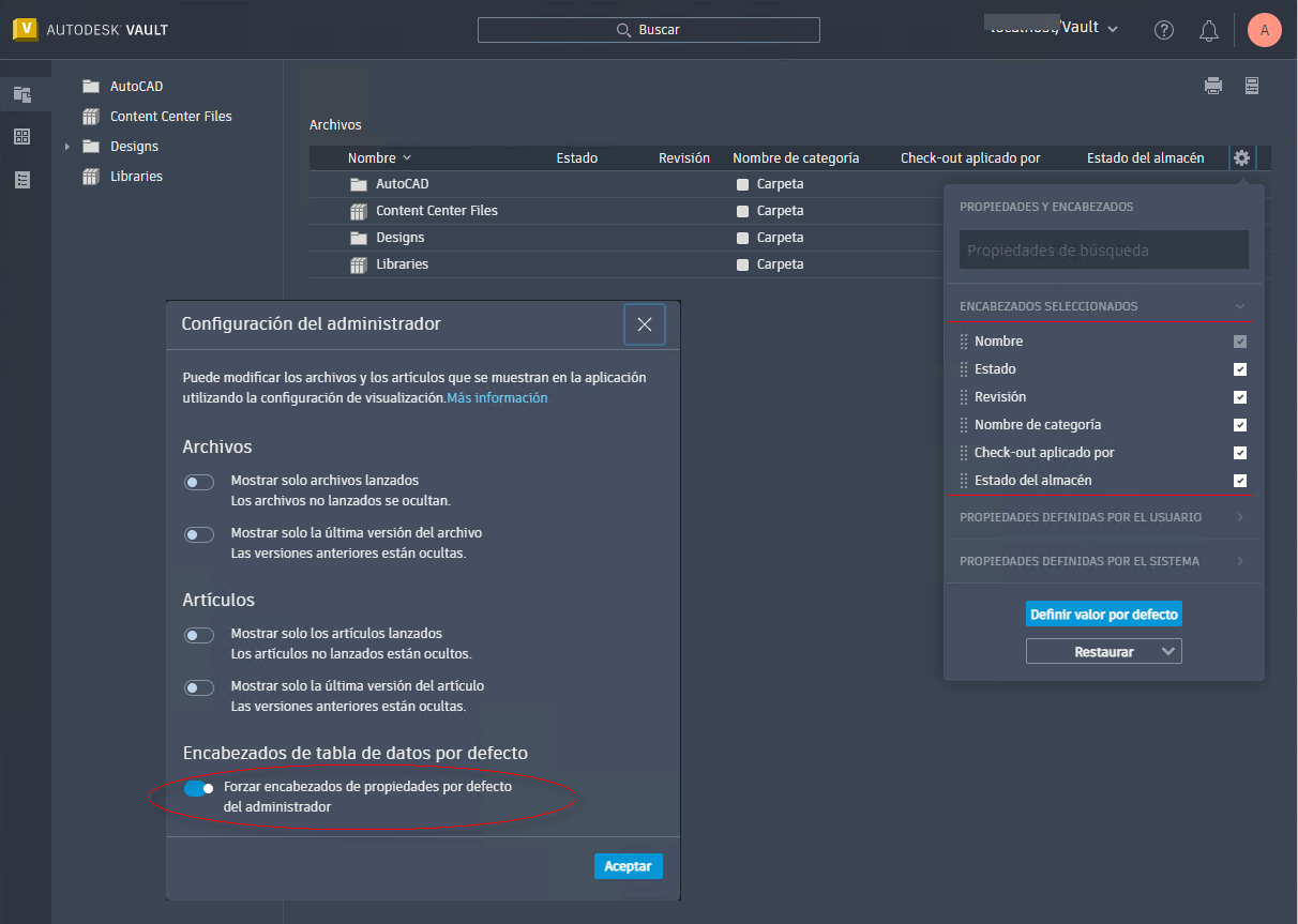

Definir columnas por defecto
Como administrador, ahora puede configurar las columnas necesarias y aplicar las mismas para todos los usuarios. Cuando se aplican, los usuarios que no son administradores no pueden cambiar las columnas por defecto.
Para obtener más información, consulte Thin Client: trabajar con datos de Vault.

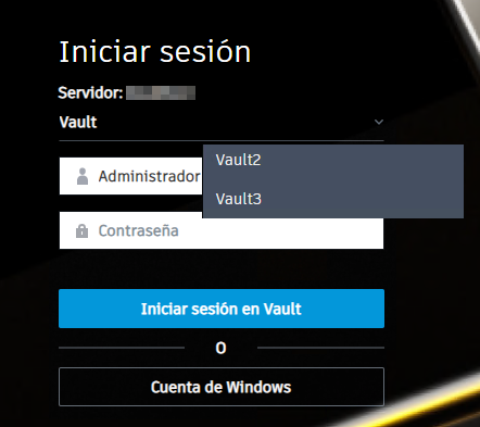

Seleccionar Vault para conectar
Vault 2023-2 permite ver todos los almacenes disponibles y seleccionar el almacén al que debe conectarse en el momento de iniciar sesión en Thin Client. El nombre del almacén en la URL cambia al seleccionar un almacén. Puede cambiar los almacenes en la interfaz de Thin Client después de iniciar sesión en Thin Client.
Para obtener más información, consulte Thin Client: para empezar.
