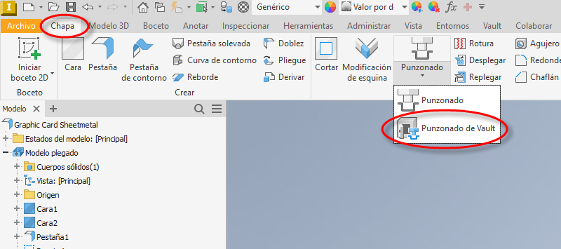

Punzonado de Vault (complemento Vault para Inventor)
Obtenga más información sobre las mejoras realizadas en el complemento de Inventor Vault.
Se añade un nuevo comando “Punzonado de Vault” a la ficha Chapa de Inventor. Permite buscar una forma de iFeature 3D desde el almacén para insertarla en la cara de chapa.
Las herramientas de punzonado de chapa son iFeatures con atributos adicionales que cortan formas de agujero simples o complejas en una cara de la pieza, incluso a través de un pliegue. Debe tener un boceto 2D con al menos un centro de agujero antes de poder utilizar el comando Punzonado de Vault.
Para obtener más información, consulte Insertar punzonado de Vault.
