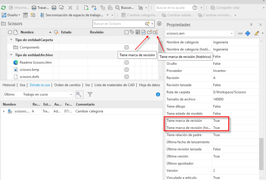

Se han añadido dos nuevas propiedades de sistema "Tiene marca de revisión" y "Tiene marca de revisión histórica" para ayudar a identificar archivos o versiones con datos de marcas de revisión asociados. Con estas propiedades, puede filtrar todos los archivos de un proyecto que tengan datos de marcas de revisión, tanto históricos como los últimos.

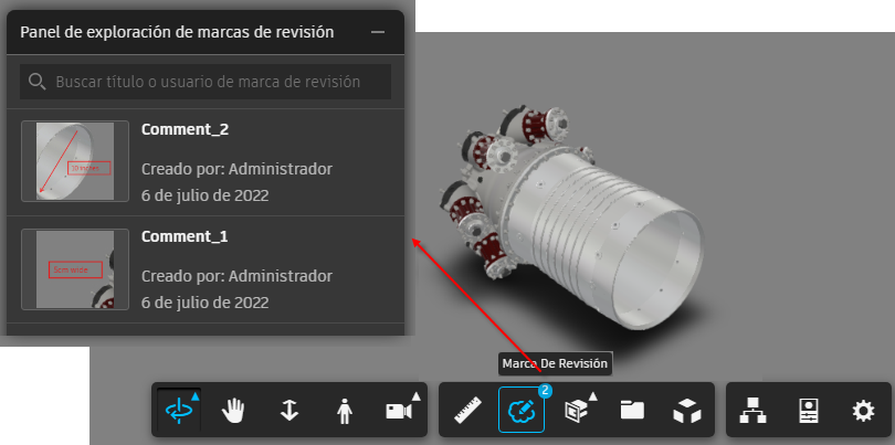

Recuento de marcas de revisión
Ahora puede ver un número en el icono de marca de revisión que indica la cantidad de marcas de revisión asociadas con el archivo. Haga clic en el icono de marca de revisión para ver los detalles de la marca de revisión en el panel de exploración de marcas de revisión.
Para obtener más información, consulte Marca de revisión.

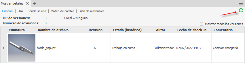

Se ha añadido el botón Actualizar en el panel Mostrar detalles de Inventor/AutoCAD para que se actualice el contenido.

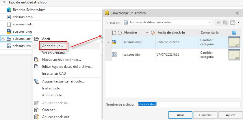

En el menú contextual de archivo, se ha añadido el comando Abrir dibujo para abrir el archivo de dibujo asociado desde Vault Client.
Para obtener más información, consulte Abrir un archivo desde Vault con Vault Client.

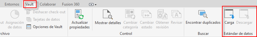

Cargar o Descargar Estándar de datos
En Autodesk Inventor, utilice el botón Cargar o Descargar de la cinta de opciones de Vault para activar o desactivar el complemento Estándar de datos.
Para obtener más información, consulte Estándar de datos: complementos.

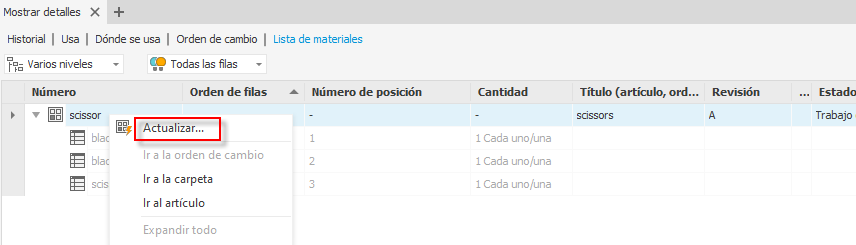

Actualizar lista de materiales de artículos
Utilice el comando Actualizar del menú contextual de la ficha Mostrar detalles de la lista de materiales para actualizar la lista de materiales de artículos. Con esta mejora, no es necesario ir a la ficha Usa o al Artículo de Vault Explorer para obtener el comando Asignar/Actualizar.
Para obtener más información, consulte Mostrar detalles en Inventor.
