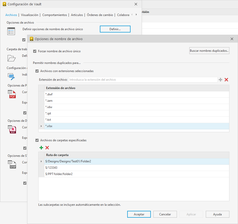

Aplicar la mejora de nombres de archivo únicos
Al aplicar nombres de archivo únicos, cada uno de los archivos de Vault debe tener un nombre de identificación único. Sin embargo, en función de la estructura de carpetas, los datos de diseño de Inventor y la ubicación de la plantilla tienen los mismos nombres de archivo. Por lo tanto, si se aplica una comprobación de nombre de archivo único, es posible que no se aplique un check-in a esos archivos.
La mejora de aplicación de nombres de archivo únicos permite aplicar nombres de archivo únicos en función de la extensión del archivo o la ubicación de la carpeta. Puede permitir que archivos con extensiones específicas o archivos de carpetas especificadas tengan nombres de archivo duplicados.
Al aplicar el nombre de archivo único, puede:
Para obtener más información, consulte Aplicación de nombres de archivo únicos.
