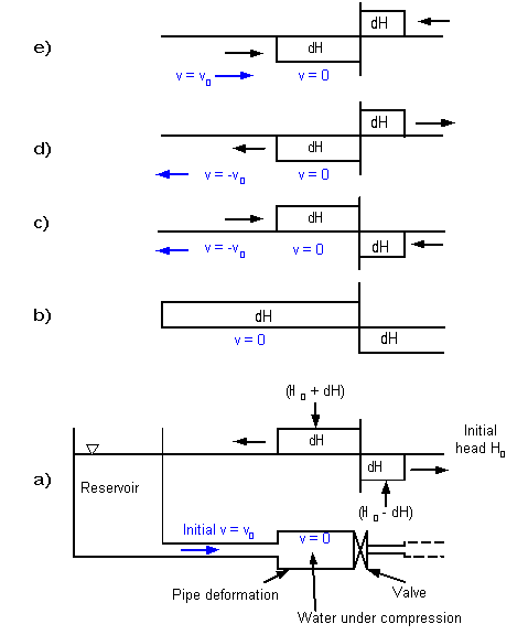

Piense en una tubería aguas arriba de una válvula que se ha cerrado instantáneamente:

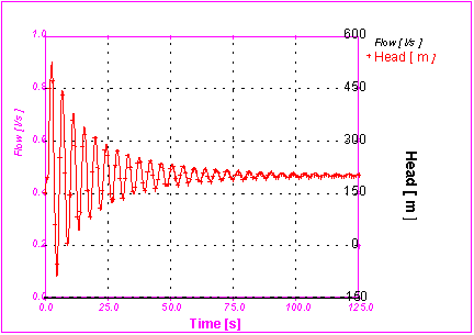

El ciclo se repite con las oscilaciones de presión amortiguadas en un período de tiempo breve por fricción.

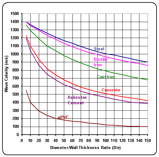

Los valores de celeridad de onda también se pueden introducir manualmente en la vista de tabla de vínculos. Los valores de celeridad de onda se pueden determinar a partir del gráfico y la tabla a continuación (de Fluid Transients in Pipeline Systems, Thorley ARD, 1991), que contienen curvas de celeridad de onda contra la relación diámetro/grosor de pared para varios materiales de tuberías.
Diagrama de celeridad de onda

Tabla de curvas de celeridad de onda (Thorley ARD 1991)

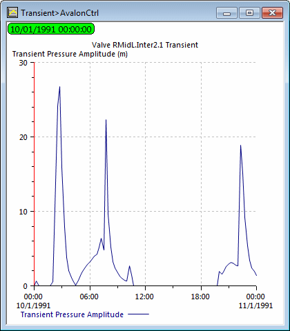

Los resultados del asesor de transitorios se pueden mostrar como para otros resultados: en un informe de tabla o como un gráfico del resultado variable en el tiempo para un único objeto de red.
La amplitud de la presión transitoria se representa como líneas continuas suaves que unen los valores de presión transitoria. Mostrar imagen
En realidad, los cambios de presión transitoria se producen durante un período de tiempo muy corto (segundos). Mostrar imagen
Los trazos de gráficos suaves producidos por InfoWorks WS Pro representan una envolvente delimitadora aproximada para los transitorios reales y con picos.
