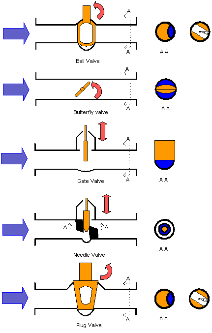

Tipos de construcción de válvulas
En InfoWorks WS Pro se pueden seleccionar los siguientes tipos de construcción de válvulas:
Diferentes tipos de válvulas

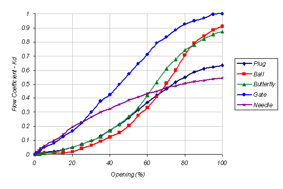

Características de las válvulas
InfoWorks WS Pro contiene una serie de curvas integradas de las válvulas típicas; para ver estas curvas, haga clic con el botón derecho en la página de curva de válvula en la tabla de conexiones.
InfoWorks WS Pro utiliza las curvas integradas para calcular las pérdidas menores de la válvula relacionadas con el porcentaje de apertura de la válvula, especificado en la página Control de la válvula de la hoja de propiedades de la válvula.

Para una apertura intermedia O, donde , se utiliza una interpolación no lineal para determinar el coeficiente de pérdida local , que satisface .
La interpolación viene dada por:
Coeficiente de caudal Kd =

Pérdidas menores de válvula
Las pérdidas menores que se producen a través de una válvula se calculan utilizando una curva de válvula integrada o definida por el usuario. La curva utilizada depende del tipo de construcción de la válvula. Estas curvas se pueden ver en la página Parámetros de válvula de la hoja de propiedades de la válvula.
Un factor de escalado que se aplica a la curva de válvula se calcula de la siguiente manera:
El usuario especifica el coeficiente de pérdida de la válvula cuando está completamente abierta. Este valor está relacionado con la geometría de la válvula y lo especifica el fabricante (si no se ha especificado ningún coeficiente de pérdida, InfoWorks WS Pro presupone un valor mínimo de multiplicador del coeficiente de pérdida de curva de válvula de 0,01).
El multiplicador del coeficiente de pérdida de curva de válvula se calcula de la siguiente manera:
