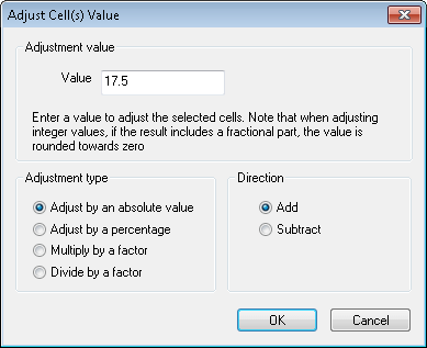

Cuadro de diálogo Ajustar valor de celda(s)
Este cuadro de diálogo permite modificar los valores numéricos de uno o más campos sumando o restando un valor fijo o un porcentaje, o bien multiplicando o dividiendo un valor fijo.
Introduzca el valor que se utilizará al modificar el contenido de las celdas seleccionadas. A continuación, seleccione el método que desee utilizar para ajustar los valores de celda de las siguientes maneras:
Ajustar por valor absoluto
La cantidad especificada se suma o se resta de cada una de las celdas seleccionadas.
Ajustar por porcentaje
Cada una de las celdas seleccionadas se ajusta mediante sumando o restando el porcentaje introducido.
Multiplicar por un factor
Cada una de las celdas seleccionadas se multiplica por el factor introducido.
Dividir entre un factor
Cada una de las celdas seleccionadas se divide entre el factor introducido.
Si la opción seleccionada es Ajustar por valor absoluto o Ajustar por porcentaje, seleccione el método de ajuste:
Sumar
Suma el valor especificado (como una figura absoluta o un porcentaje) a cada celda seleccionada.
Restar
Resta el valor especificado (como una figura absoluta o un porcentaje) de cada celda seleccionada.
Nota: Para las celdas de valores enteros, los valores que no son enteros se redondean hacia cero. Por ejemplo, un valor de 3,6 se redondea hacia abajo a 3, mientras que un valor de -3,6 se redondea hacia arriba a -3.
Haga clic en Aceptar para aplicar los cambios o en Cancelar para cancelarlos.
