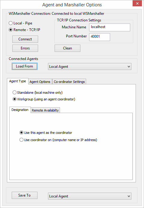

Cuadro de diálogo Opciones de agente y Marshaller
Este cuadro de diálogo sirve para configurar el equipo local como un agente local, equipos remotos como agentes locales o equipos remotos como agentes conectados.
Para utilizar agentes distintos al agente local, un agente debe estar configurado para actuar como coordinador, y todos los agentes (tanto locales como remotos) deben estar configurados para conectarse al coordinador. En caso de querer usar la raíz de resultados remotos para compartir resultados entre los usuarios, también será necesario tener un coordinador.
Se pueden realizar cambios de configuración locales y remotos desde el equipo actual (mediante este cuadro de diálogo) o desde los equipos remotos en cuestión.
El cuadro de diálogo se abre al hacer clic en el botón Administrar (Manage... local o Manage... coordinator) en la ventana de control de simulaciones.
Agent and Marshaller Options dialog
Conexión con WSMarshaller: Conectado a [local/remoto]
Esta área muestra inicialmente las dos posibilidades de conexión (local o remota) y los tipos de conexión asociados (tubería y TCP/IP). Observe que la etiqueta de área cambia para indicar la conexión actual. Mostrar propiedades del cuadro de diálogo
Local: tubería
Este es el valor por defecto. Con esta opción seleccionada, las ejecuciones se ejecutarán localmente en el equipo actual o, con una mayor configuración, en otros equipos que sean agentes de este.
Remoto: TCP/IP
Con esta opción seleccionada, puede conectarse a un equipo remoto que ejecutará simulaciones o actuará como coordinador de los equipos agente que ejecutarán simulaciones.
Configuración de conexión TCP/IP
Esta área se muestra cuando se selecciona la opción Remoto: TCP/IP. La configuración inicial corresponde a una conexión local, y se debe cambiar en caso de conexión remota.
Nombre de la máquina Este es el nombre del equipo remoto en el que desea ejecutar simulaciones o que desea que actúe como coordinador de los equipos agente que ejecutarán simulaciones.
Número de puerto
Este es el número de puerto del equipo remoto indicado arriba. El valor por defecto es 40500.
Conectar Haga clic en este botón para establecer una conexión con el equipo local o remoto indicado arriba, especialmente si ha cambiado la conexión.
Errores Haga clic para abrir el cuadro de diálogo Errores de WSMarshaller, donde se informa de los errores de conexión, si los hay.
Limpiar ~
Agentes conectados
Esta área es donde se cargan los datos de configuración de los agentes o de un coordinador, ya sean actuales o previstos. Mostrar propiedades del cuadro de diálogo
Cargar desde
Si hace clic en este botón, obtendrá información sobre el equipo que se muestra actualmente en la lista desplegable adyacente. Dependiendo de su elección, se mostrarán paneles con dos o tres fichas (Tipo de agente y Opciones del agente, o bien Tipo de agente, Opciones del agente y Configuración del coordinador).
Lista desplegable
En esta lista, puede elegir el equipo para el que desea cargar o establecer datos de configuración.
Agente local Este es el equipo local actual. No es necesario configurar esta opción si lo único que desea hacer es ejecutar simulaciones en este equipo desde el producto instalado en este equipo. Sin embargo, si desea utilizar este equipo como agente de otro equipo o como coordinador de equipos agente, puede configurarlo en los paneles con fichas asociados correspondientes.
Coordinador Esta opción aparecerá si ya ha configurado un equipo como coordinador. Si realiza la carga desde aquí, podrá configurar el coordinador en los paneles con fichas asociados correspondientes.
Un equipo remoto designado Esta opción aparecerá si ya ha configurado un equipo remoto como agente. Si realiza la carga desde aquí, podrá configurar el equipo remoto designado en los paneles con fichas asociados correspondientes.
Tipo de agente
Esta ficha permite especificar si el equipo que se está configurando debe ser un agente independiente o formar parte de un grupo de trabajo en el que se usa un coordinador de agentes. La ficha se muestra cuando se hace clic en Cargar desde en el área Agentes conectados. Mostrar propiedades del cuadro de diálogo
Autónoma (solo equipo local)
Si selecciona esta opción, la designación de grupo de trabajo y las opciones de disponibilidad remota no son aplicables y se eliminan de la vista.
El "equipo local" puede ser un equipo remoto si eso es lo que seleccionó en el área Agentes conectados.
Grupo de trabajo (mediante un coordinador de agentes) Esta es la opción que debe seleccionar si desea configurar un conjunto de equipos con un coordinador.
Con esta opción seleccionada, se muestran los paneles con fichas Designación y Disponibilidad remota.
Designación
Aquí es donde se elige qué equipo actuará como coordinador del grupo de trabajo.
Usar este agente como coordinador Ya sea en un equipo local o remoto, si selecciona esta opción, se establecerá como coordinador el agente que se está configurando actualmente.
Si selecciona esta opción, se muestra la ficha Configuración del coordinador.
Usar coordinador en (nombre de equipo o dirección IP)
Si selecciona esta opción, no se muestra la ficha Configuración del coordinador, ya que la configuración del coordinador debe realizarse en o para el equipo remoto identificado aquí.
Aquí es donde se especifica la licencia que se utilizará si se desea que el agente tenga capacidad para ejecutar simulaciones desde una simulación invocada de forma remota.
Actuar como agente remoto mediante licencia:
Si esta casilla está marcada, este agente se puede utilizar como agente remoto, siempre que se introduzca información de licencia válida en los campos asociados.
Tipo de licencia
Las opciones de la lista desplegable son:
  • Autodetectar local
  • Red de estilos antiguos (Net Hasp)
  • Nueva red de estilos (Red de HL Hasp)
  • Estilo antiguo local (Centinela)
  • Nuevo estilo local (Hasp HL Max)
  • Suave local
  • Red flexible (bajo demanda)
  • Innovyze
Equipo o dirección IP Este es el nombre o la dirección del equipo desde el que el agente que se está configurando obtiene su licencia para ejecutar los trabajos que otro agente le ha solicitado que ejecute.
ID de clave HASP/n.º de licencia de software Este es el ID de clave o el número de licencia de software del equipo desde el que el agente que se está configurando obtiene su licencia para ejecutar los trabajos que otro agente le ha solicitado que ejecute.
Tamaño del motor
Esto se habilita cuando Tipo de licencia se establece en Innovyze, y permite elegir en una lista desplegable el número máximo de nodos/elementos que pueden procesar los motores de InfoWorks WS Pro con la licencia de Innovyze especificada.
Tamaño de TS Esto se habilita cuando Tipo de licencia se establece en Innovyze, y permite elegir en una lista desplegable el número máximo de nodos/elementos que se pueden usar en InfoWorks WS Pro con la licencia de Innovyze especificada.
Opciones del agente
Esta ficha es donde se establecen varias opciones relativas a un agente. Preste especial atención a que en la ficha Rendimiento puede establecer el número máximo de trabajos simultáneos y el número máximo de subprocesos. La ficha se muestra cuando se hace clic en Cargar desde en el área Agentes conectados. Mostrar propiedades del cuadro de diálogo
No permitir simulación en "Este equipo"
Se aplica al equipo que se está configurando actualmente. Active esta opción para impedir que el equipo se utilice para simulaciones.
Puertos TCP/IP
Aquí es donde puede establecer los distintos valores de puerto TCP/IP. Todos los agentes conectados deben utilizar el mismo conjunto de puertos; de lo contrario, no podrán comunicarse. Si no se utilizan los valores por defecto, o si por alguna razón un agente cambia, también se deben cambiar los agentes asociados para que coincidan, de modo que se mantengan las comunicaciones entre los agentes.
Control de simulación Se suele utilizar el puerto 40201 por defecto. Si esto se modifica, cámbielo al mismo valor en todos los agentes asociados.
Transferencia de archivos Se suele utilizar el puerto 40202 por defecto. Si esto se modifica, cámbielo al mismo valor en todos los agentes asociados.
Coordinador Se suele utilizar el puerto 40203 por defecto. Si esto se modifica, cámbielo al mismo valor en todos los agentes asociados.
Usar TCP/IP para clientes (no recomendado) ~
Mantenimiento
Se trata de opciones para reducir los problemas de almacenamiento y rendimiento al mínimo.
Cancelar trabajos inactivos después de (días)
Deje el valor por defecto de 14 días o introduzca un nuevo número de días.
Suprimir archivos de trabajo después de (días)
Deje el valor por defecto de 28 días o introduzca un nuevo número de días.
Permisos
Aquí es donde se establece quién puede realizar cambios de configuración en los equipos agente.
Permitir cambios de configuración del agente por | Cualquier usuario
Esta opción por defecto permitirá realizar cambios de configuración a cualquier usuario.
Permitir cambios de configuración del agente por | Propietarios de bases de datos con ID:
Esta opción permite que solo los propietarios de las bases de datos especificadas puedan realizar cambios de configuración.
Al hacer clic en Añadir, se abrirá el cuadro de diálogo Agregar base de datos. Contiene una lista desplegable que puede incluir ID de base de datos para seleccionarlos. También puede escribir el ID de una base de datos y, luego, hacer clic en Aceptar.
Al hacer clic en Eliminar, se eliminará el ID de base de datos resaltado.
Registro y diagnóstico
Aquí es donde puede decidir el nivel de detalle en los registros creados durante las ejecuciones de simulaciones.
Detalles de registro El valor por defecto es Normal, pero puede elegir Básico o Trazado.
Mantener carpetas de trabajo después de completar la tarea
El comportamiento por defecto es suprimir las carpetas de trabajo.
Rendimiento
Aquí es donde puede relacionar las ejecuciones de trabajos con los límites de subprocesos y la disponibilidad de núcleos de equipo.
Número de ranuras de trabajos
Para el coordinador, se recomienda que el número máximo de ranuras de trabajos se establezca en un valor inferior al número total de núcleos, para dejar al menos un núcleo que realice el trabajo de coordinador.
El valor por defecto es 1.
Número máximo de subprocesos
Este campo se utiliza para especificar el número total máximo de subprocesos que utilizarán todos los trabajos de simulación y malla activos que se ejecuten en el agente especificado. Si se establece en 0, el límite real se establece en el número de núcleos del equipo.
El límite total de subprocesos se comparte equitativamente entre los trabajos activos. A cada trabajo activo se le asigna al menos un subproceso (incluso si se superan los subprocesos totales). Los límites por trabajo no se superan.
A un trabajo de prioridad se le asigna el número total de subprocesos, y se ejecuta con una prioridad mayor que a los trabajos ya activos, cada uno de los cuales tiene asignado un único subproceso.
Comprimir datos durante la transferencia de archivos Esto puede mejorar el rendimiento al transferir datos entre redes.
Parámetros personalizados [KEY=VALUE]
Opciones adicionales que se pueden aplicar al agente.
Eliminación de archivos de registro diarios
La palabra clave LOGEXPIRYDAYS se puede utilizar para especificar el número de días que deben transcurrir antes de que se supriman los archivos de registro diarios del agente. Por ejemplo, LOGEXPIRYDAYS=30, significa que los archivos de registro se suprimirán automáticamente transcurridos 30 días. El valor por defecto es 21 días.
Esta configuración personalizada no suele ser necesaria y normalmente solo debe aplicarse si lo recomienda el equipo de soporte de Autodesk.
En esta ficha puede crear y mantener grupos de agentes. La ficha se muestra si ha hecho clic en Cargar desde para un coordinador en el área Agentes conectados, o cuando se ha seleccionado Grupo de trabajo (mediante un coordinador de agentes) en el panel de fichas Tipo de agente. Mostrar propiedades del cuadro de diálogo
Declaración de visibilidad de agentes remotos Las tres opciones disponibles al hacer clic en el botón Examinar Browse determinan si algunos o todos los agentes remotos aparecen en el área Agentes conectados.
Grupo Si hace clic en el botón de signo más Plus, se añade un nuevo grupo con un nombre automático asignado. Puede cambiar este nombre en el cuadro Nombre del panel con fichas Editar. Si hace clic en el botón de signo menos, Minus, se suprime el grupo que se muestra actualmente.
Editar
Aquí es donde puede ver y cambiar el nombre y la descripción de un grupo de agentes.
Nombre Muestra el nombre y la descripción del grupo de agentes actual (el que se muestra actualmente en el cuadro Grupo, arriba). Puede editar el nombre aquí.
Descripción
Muestra la descripción del grupo de agentes actual. Esta descripción se puede editar.
Agentes en grupo
El cuadro muestra los agentes del grupo actual (el que se muestra actualmente en el cuadro Grupo, arriba).
Para añadir agentes:
  • Especifique los detalles de un dispositivo conocido en el formulario nombre:puerto, o
  • Haga clic en el botón Añadir para abrir el cuadro de diálogo Añadir agente y, luego, especifique o seleccione un identificador de equipo.
Para eliminar un agente, resáltelo en el cuadro y haga clic en Eliminar.
Bases de datos permitidas
El cuadro muestra las bases de datos permitidas del grupo actual (el que se muestra actualmente en el cuadro Grupo, arriba).
Para añadir bases de datos permitidas, haga clic en el botón Añadir para abrir el cuadro de diálogo Agregar base de datos y, a continuación, especifique o seleccione un identificador de base de datos.
Para eliminar una base de datos permitida, resáltela en el cuadro y haga clic en Eliminar.
Guardar en
Cuando desee guardar los cambios, seleccione el destino en la lista desplegable y, a continuación, haga clic en Guardar en.
Si intenta cerrar el cuadro de diálogo sin guardar los cambios, se le pedirá que guarde los cambios mediante una advertencia que identifica el destino.
