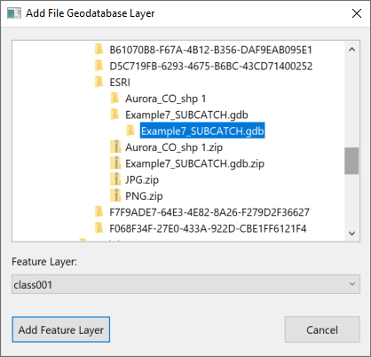

Cuadro de diálogo Añadir capa de base de datos geográfica de archivo
Este cuadro de diálogo se muestra desde el cuadro de diálogo Control de capas GIS cuando Tipo de capa se establece en Base de datos geográfica de archivo y hace clic en Añadir capa.
Se utiliza para seleccionar las capas de elementos de una base de datos geográfica de archivo que se utilizarán como capa GIS adicional en la ventana de GeoPlan. En primer lugar, seleccione la carpeta que contiene la base de datos geográfica de archivo. A continuación, seleccione la capa de elemento que contiene los datos que desea mostrar en GeoPlan.
