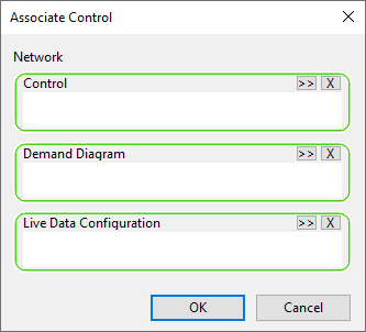

Este cuadro de diálogo se utiliza para asociar un control, un gráfico de demanda o una configuración de datos activos con una red.
Cuando se abra la red, se le aplicará a la red el objeto de control asociado, el gráfico de demanda y la configuración de datos activos.
El cuadro de diálogo se abre al hacer clic con el botón derecho en una red en la ventana Grupo de modelo y seleccionar Asociar control.
| Elemento | Descripción |
| Nombre de red (solo lectura) | Nombre de la red con la que se asociará el control o el gráfico de demanda. |
| Control | Se asociará a la red el control incluido en este cuadro desde la ventana Grupo de modelo. |
| Gráfico de demanda | Se asociará a la red el gráfico de demanda incluido en este cuadro desde la ventana Grupo de modelo. |
| Configuración de datos activos | Se asociará a la red la configuración de datos activos incluida en este cuadro desde la ventana Grupo de modelo. |
| Aceptar | Establece la asociación y cierra el cuadro de diálogo. |
El gráfico de demanda y la configuración de datos activos se abren en segundo plano cuando se abre la red.
Al cerrar la red con el control asociado, el gráfico de demanda y la configuración de datos activos, aparecerá una ventana que le preguntará si desea cerrar todas las ventanas asociadas con la red. Al hacer clic en sí, se cerrará la ventana de la red, así como el gráfico de demanda y las ventanas de configuración de datos activos.
