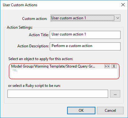

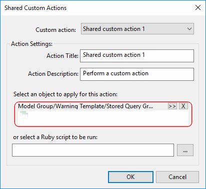

Existen dos implementaciones del cuadro de diálogo Acciones personalizadas:
User Custom Actions dialog
Opción Descripción
Acción personalizada Lista desplegable de 10 acciones personalizadas. Los números entre paréntesis no cambian cuando se modifica el título de la acción (consulte más abajo).
Configuración de la acción
Título de la acción El título de la acción se mostrará en la lista desplegable Acción personalizada, en el menú Acciones y en la información de herramientas de la barra de herramientas Acciones compartidas y de la barra de herramientas Acciones personalizadas de usuario.
Descripción de la acción La descripción de la acción se mostrará en la barra de estado al pasar el cursor sobre los elementos del menú de acción o los botones de la barra de herramientas.
Seleccionar objeto al que aplicar esta acción
Se usa para seleccionar un objeto de árbol de base de datos para aplicarlo a GeoPlan cuando se seleccione la acción personalizada.
Nota: Se puede seleccionar un objeto de árbol o un archivo de comandos Ruby externo. No es posible seleccionar ambos.
o seleccionar una secuencia de comandos Ruby para ejecutar
Se usa para buscar un archivo de comandos Ruby externo que se va a ejecutar cuando se seleccione la acción personalizada.
