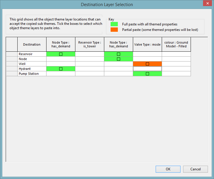

Este cuadro de diálogo se utiliza para copiar subtemas en capas de objetos. Los subtemas copiados se añadirán a las capas de objetos de destino y aparecerán en el cuadro de diálogo editor de temas de capa.
El cuadro de diálogo se abre cuando se hace clic en el botón Aceptar del cuadro de diálogo Copiar subtemas.
| Elemento | Descripción |
| Tabla | Muestra las capas de objetos de destino que son compatibles con los campos de los temas que se han seleccionado para copiar. Si no hay casillas en la tabla, quiere decir que no hay capas de objetos de destino compatibles. |
| Casillas de verificación | Active la casilla de cada capa de objeto en la que desee copiar los subtemas. Tenga en cuenta la explicación de los colores de las celdas. |
