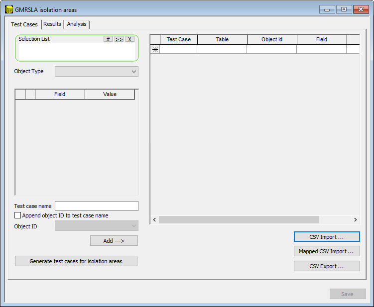

Generar caso de prueba para área de aislamiento
Permite utilizar áreas de aislamiento en GMR.
Para cada código de área de aislamiento encontrado en los vínculos de selección que se incluirán en el análisis, se cerrarán todos los vínculos del área de aislamiento y se ejecutará una simulación. Se ejecutará una simulación por área de aislamiento.

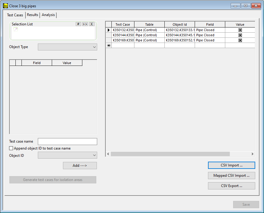

Importar CSV Haga clic en este botón para importar un archivo .csv que contenga información de casos de prueba previamente configurada.
Importación de CSV asignado Haga clic para abrir el cuadro de diálogo Importación de CSV con asignación de GMR, que se utiliza para configurar casos de prueba basados en componentes de un archivo CSV o una tabla de resultados SQL. Estos casos de prueba se transfieren a la tabla de casos de prueba, descrita anteriormente.
Exportación a CSV Haga clic en este botón para crear un archivo .csv que contenga la configuración vigente del caso de prueba.

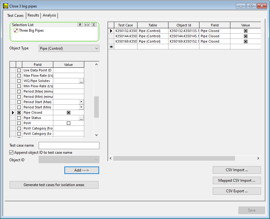

Ejemplos de creación de casos de prueba
La simulación múltiple generalizada (GMR) se configura especificando casos de prueba. La imagen siguiente muestra un caso muy simple. Hay tres casos de prueba, por lo que habrá tres ejecuciones. Cada ejecución implica el cierre de una sola tubería, y la ejecución toma el nombre de la tubería.
Para crear esta lista simple de casos de prueba, use la sección "asistente" en el panel izquierdo del cuadro de diálogo.
  1. Comience con una lista de selección de tres tuberías. Coloque esto en el destino de colocación.
  2. En el menú desplegable, seleccione Tubería (Control). De este modo, se muestran los campos de los campos de control de tuberías.
  3. Busque Tubería cerrada y active la casilla (es decir, cerrada).
  4. Active la casilla Adjuntar ID de objeto a Nombre de caso de prueba. Deje en blanco el Nombre de caso de prueba.
  5. Haga clic en Añadir - - > . Se crean tres casos de prueba. Cada uno toma el nombre de su tubería, y cada caso de prueba implica el cierre de la tubería.

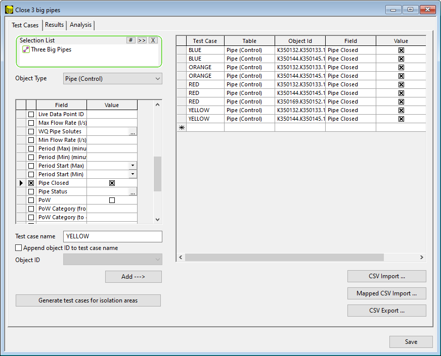

Para añadir varios objetos en un caso de prueba:
  4. Establezca el nombre del caso de prueba en ROJO.
  5. Haga clic en Añadir - - >.
Se crea un único caso de prueba. El GMR ejecutaría una única simulación llamada ROJO, en la que se cierran tres tuberías.
  1. Repita los pasos anteriores, pero con el nombre AMARILLO.
  2. Haga clic en Añadir - - >.
  3. Suprima una de las filas del caso de prueba AMARILLO
Ahora el GMR tiene dos simulaciones llamadas ROJO y AMARILLO con tres y dos cierres, respectivamente. Continúe así para crear dos casos de prueba más llamados NARANJA y AZUL.

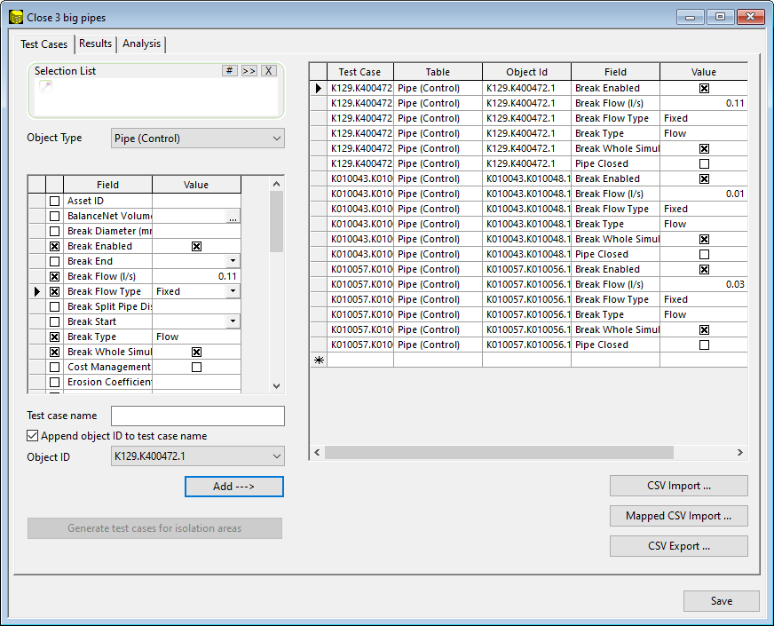

Para la configuración de un GMR más complejo. Tome las tres tuberías y, para cada tubería, configure una ráfaga. La ráfaga implica la configuración de varios campos de control. Pero vaya más allá y configure tres tamaños de ráfaga diferentes.
  3. Establezca los campos de ráfaga: active la ráfaga; para toda la simulación; un tipo de ráfaga de caudal; un caudal fijo; un valor de caudal de 0,5 l/s. Por lo tanto, hay cinco campos de control.
  4. Para el caso de prueba, asigne el nombre SmallLeak y active la casilla Adjuntar ID de objeto a Nombre de caso de prueba.
  6. Modifique el valor de fuga a 1,0 l/s y cambie el nombre a MediumLeak. Haga clic en Añadir - ->.
De este modo, tendrá varios casos de prueba para cada objeto. Y cada caso de prueba implica la configuración de varios campos.
Como se puede ver, el asistente ofrece mucha flexibilidad. Además, puede exportar los casos de prueba a CSV, manipularlos y volver a importarlos. Para obtener resultados más eficaces, puede usar SQL para generar una tabla que se importa en la tabla de casos de prueba. Consulte el cuadro de diálogo Importación de CSV asignado a GMR para obtener más información.
