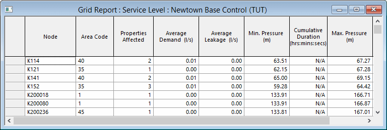

Nodo
ID del nodo en el que se ha producido un error de nivel de servicio
SÍ
SÍ
SÍ
| Nombre
Nombre del nodo en el que se ha producido un error de nivel de servicio
SÍ
SÍ
SÍ
Código de área
Código de área al que pertenece el nodo
SÍ
SÍ
SÍ
Punto de cliente
El nombre del punto de cliente.
La celda Punto de cliente se resaltará en azul si el cliente es un cliente clave.
Este campo solo se muestra si la opción Informe sobre: Puntos de cliente está seleccionada en el cuadro de diálogo Informe en tabla (Nivel de servicio)
SÍ
SÍ
SÍ
Uso de elevación en
Este campo solo se muestra si la opción Informe sobre: Puntos de cliente está seleccionada en el cuadro de diálogo Informe en tabla (Nivel de servicio).
El campo muestra la elevación utilizada:
NO
NO
SÍ
Propiedades afectadas
El número de propiedades proporcionadas por el nodo que se ven afectadas por el error
SÍ
SÍ
NO
Demanda media
La demanda media en el nodo durante la simulación.
Este campo solo se muestra si la opción Incluir columnas para demanda y fuga está activada en el cuadro de diálogo Informe en tabla (Nivel de servicio).
SÍ
SÍ
NO
Cambio de demanda de evento (%)
Porcentaje de reducción de la demanda al compararlo con una simulación base.
SÍ
SÍ
SÍ
Eficacia de la demanda (%)
Relación entre la demanda real y la nominal (promediada en la simulación).
Este campo solo se muestra cuando se comparan los resultados de la simulación con una simulación base.
SÍ
SÍ
SÍ
Fuga media
La fuga media en el nodo durante la simulación
SÍ
SÍ
NO
Presión mín.
La presión mínima alcanzada durante la simulación si la presión cae por debajo del límite de presión mínima durante el período especificado
N/A si la presión no cae por debajo del límite de presión mínima.
SÍ
SÍ
SÍ
Duración acumulada mín.
La duración total durante la simulación cuando la presión cae por debajo del umbral
SÍ
SÍ
SÍ
Probado en
Este campo solo se muestra si se selecciona la opción Propiedad más alta en el cuadro de diálogo Informe en tabla (Nivel de servicio).
Elevación en la que se probó la presión mínima. El valor del campo puede ser:
- Nodo: si el nodo no tiene la propiedad más alta
- Propiedad más alta
- N/A: si la propiedad de nodo/más alta no ha alcanzado el umbral de presión mínima
NO
SÍ
NO
Presión máx.
La presión máxima alcanzada durante la simulación si se ha superado el Límite de presión máxima durante el tiempo especificado.
N/A si la presión no excede el Límite de presión máxima.
SÍ
SÍ
SÍ
Duración acumulada máx.
La duración total durante la simulación cuando la presión supera el umbral.
SÍ
SÍ
SÍ
Umbral inferior base
Se calcula a partir de la simulación base.
La presión más baja experimentada en el nodo o el punto de cliente durante al menos el tiempo especificado.
SÍ
SÍ
SÍ
Umbral inferior
Se calcula a partir de la simulación que se va a comparar.
SÍ
SÍ
SÍ
Cambio de umbral inferior (%)
La diferencia porcentual entre el umbral inferior y el umbral inferior base.
SÍ
SÍ
SÍ
| Umbral inferior de tiempo de inicio
Tiempo de simulación en el que se ha alcanzado el valor de umbral inferior.
SÍ
SÍ
SÍ
Umbral superior de base
La presión más alta experimentada en el nodo o el punto de cliente durante al menos el tiempo especificado.
SÍ
SÍ
SÍ
Umbral superior
SÍ
SÍ
SÍ
Cambio de umbral superior (%)
La diferencia porcentual entre el umbral superior y el umbral superior base.
SÍ
SÍ
SÍ
| Umbral superior de tiempo de inicio
Tiempo de simulación en el que se ha alcanzado el valor de umbral superior.
SÍ
SÍ
SÍ
