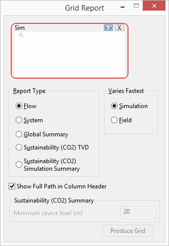

Este cuadro de diálogo se utiliza para configurar un informe de tabla de resultados variables en el tiempo para una o más simulaciones.
El cuadro de diálogo se abre al seleccionar Resultados | Informes en tabla | Resumen de resultados de caudal, del sistema y global.
| Elemento | Descripción |
| Sim[ulación] |
Para identificar una o varias simulaciones en las que basar el informe.
| Tipo de informe |
El tipo de informe que se va a generar.
| Varía más rápido |
En el caso de los informes de caudal o sistema, si tiene más de una simulación seleccionada, esta opción cambia el orden de las columnas:
| Mostrar ruta completa en encabezado de columna | Muestra la ruta completa del objeto de simulación en el cuadro de título del gráfico. Si no está activado, solo se muestra el nombre de la simulación. |
| Resumen de sostenibilidad (CO2) | En el caso de los informes de sostenibilidad, se activa la casilla Nivel de servicio mínimo. La pérdida potencial de energía en los grifos de los clientes se calcula suponiendo que esta altura se alcanza en el nodo. La pérdida de energía en el nivel de servicio mínimo se compara con la pérdida calculada durante la simulación para proporcionar una evaluación de la eficiencia del agua. |
| Crear tabla | Genera el informe. |
