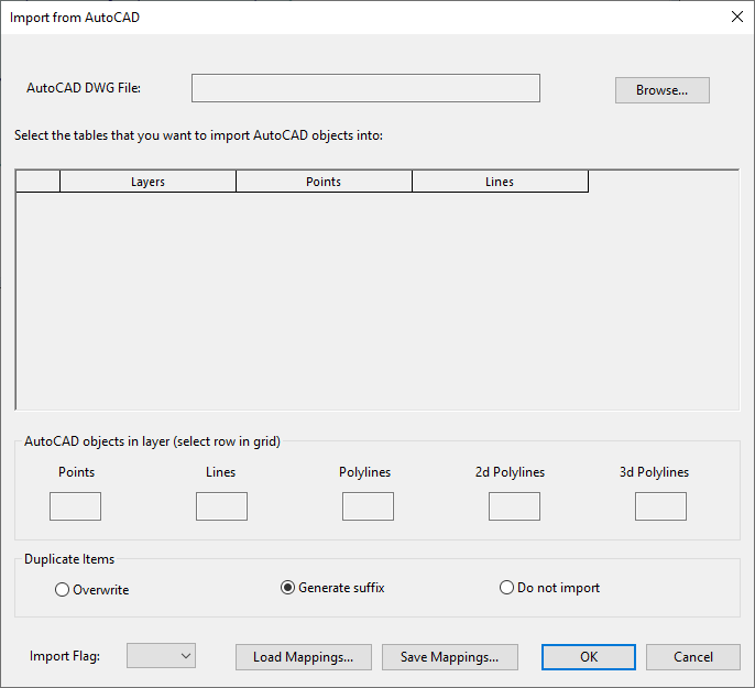

Cuadro de diálogo Importar desde AutoCAD
El cuadro de diálogo Importar desde AutoCAD se utiliza al importar a partir de archivos DWG de AutoCAD.
El cuadro de diálogo se abre al seleccionar Importar Desde DWG de AutoCAD en el menú Red.
Cuadro de diálogo Campo Descripción
Archivo DWG de AutoCAD:
Muestra la ruta del archivo DWG que se utilizará para la importación. Utilice el botón Examinar para seleccionar un archivo en el cuadro de diálogo Abrir archivo de Windows.
Tabla de capas
La tabla muestra todas las capas del archivo DWG seleccionado. La tabla está formada por tres columnas:
Columna de tabla Descripción
Capas
Nombre de capa
Puntos
Lista desplegable de objetos de red.
Seleccione en esta lista el objeto de red según el cual se importarán los puntos de AutoCAD.
Líneas
Seleccione en esta lista el objeto de red según el cual se importarán las líneas de AutoCAD.
Objetos de AutoCAD en capa
Muestra el número de cada tipo de objeto de AutoCAD en una capa resaltada en la Tabla de capas.
Nota: Al importar una polilínea 3D desde un archivo DWG de AutoCAD, si los puntos de la polilínea tienen valores Z válidos, se crean nodos ficticios en la polilínea para tener en cuenta la elevación. Las elevaciones de nodo se establecen para el nodo aguas arriba y aguas abajo.
Elementos duplicados
Existen tres opciones para tratar los elementos duplicados:
Opción Descripción
Sobrescribir
Los elementos duplicados se sobrescribirán (valor por defecto)
Generar sufijo
Añada un sufijo al ID de objeto de los elementos duplicados (#1, #2, etc.).
No importar
Los elementos duplicados se ignorarán y no se importarán.
Cargar asignaciones:
Cargue asignaciones de Punto y Línea previamente guardadas desde el archivo de configuración de AutoCAD en la Tabla de capas.
Guardar asignaciones:
Guarde las asignaciones de Punto y Línea en la Tabla de capas como un archivo de configuración de AutoCAD.
