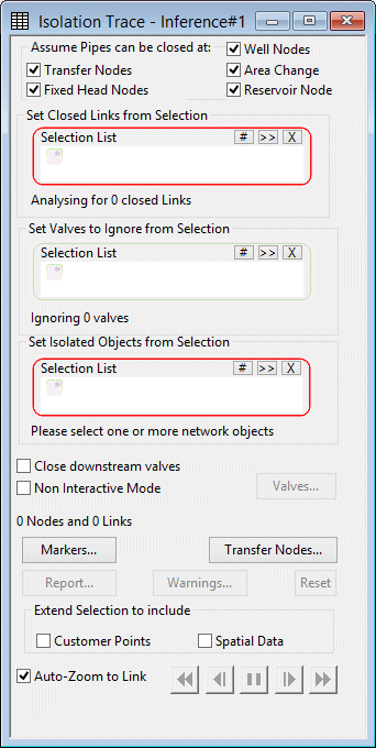

Este cuadro de diálogo se utiliza para controlar el proceso de trazado de aislamiento.
El trazado de aislamiento se utiliza para determinar las válvulas más próximas que se deben cerrar para aislar una o varias tuberías seleccionadas. El trazado funciona hacia fuera desde los vínculos seleccionados hasta que la herramienta de trazado alcanza los puntos de contorno predefinidos.
Se abre el cuadro de diálogo (cuando hay una red abierta) seleccionando Herramientas
Trazado de aislamiento.
| Elemento | Descripción | ||||||||||||
| Asumir que las tuberías pueden cerrarse en |
| Definir conexiones cerradas de la selección |
Opcional si se ha realizado una selección en GeoPlan antes de abrir el cuadro de diálogo. Una selección de conexiones que deben asumirse como disponibles para ser cerradas con fines de aislamiento. Esta selección se puede utilizar además de, o en lugar de, las opciones de punto de contorno establecidas en Asumir que las tuberías se pueden cerrar en. Puede que desee utilizar esta opción si hay ubicaciones conocidas en las que se pueden cerrar conexiones que no se recogerán en Asumir que las tuberías se pueden cerrar en. |
| Configurar válvulas a Ignorar de selección |
Opcional. Selección de válvulas que se pueden ignorar al decidir dónde se pueden cerrar las conexiones. En el modo interactivo, se le preguntará si desea cerrar la conexión correspondiente o dejarla abierta. |
| Definir objetos aislados a partir de selección |
Selección de objetos que se van a aislar en la red. El trazado de aislamiento se iniciará en los vínculos de esta selección. |
| Cerrar válvulas aguas abajo |
Si no se activa, se supone que el cierre de la válvula puede ocurrir en conexiones cuyo cierre cortaría el suministro de agua al área que se está aislando. En el modo interactivo, esto significa que se le pedirá que realice una acción solo en las conexiones ubicadas en el lado aguas arriba de las tuberías que se están aislando. Si se activa, el trazado de aislamiento solicitará el cierre de la válvula para todas las conexiones especificadas en la sección Asumir que las tuberías pueden cerrarse en y cuyo cierre cortaría el área que se va a aislar, independientemente de si se suministra agua a través de dicha conexión. Esto significa que es posible que también se le soliciten vínculos aguas abajo. Esta casilla tiene un efecto similar en el comportamiento del trazado de aislamiento en el modo no interactivo. |
| Modo no interactivo |
Si está activada, establece el trazado de aislamiento en modo no interactivo. Hace que el botón Válvulas esté disponible. |
| Botones |
| Extender selección para incluir |
| Zoom automático a conexión |
Se aplica cuando se ejecuta el trazado en modo interactivo. Si se activa, da la opción de que el trazado se acerque automáticamente a la conexión en cuestión en GeoPlan. Si no se activa, la ventana de GeoPlan permanecerá en la configuración actual de posición y zoom. |
| Controles de trazado |
