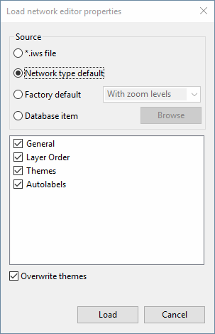

El cuadro de diálogo Cargar propiedades del editor de red se utiliza para cargar la configuración previamente guardada de las propiedades asociadas a la red.
El cuadro de diálogo se abre al hacer clic en el botón Cargar en cualquier ficha o página del cuadro de diálogo Propiedades y temas de GeoPlan.

Disponible cuando se selecciona la opción de tipo de red por defecto o la opción por defecto de Factory. Se cargarán los elementos seleccionados. |
| Sobrescribir temas |
Si se activa esta opción, los subtemas existentes se sobrescribirán con otros nuevos. Si no se activa, la carga no sobrescribirá los subtemas existentes con el mismo nombre en la misma capa. |
