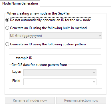

Esta página se utiliza para:
La página se abre al seleccionar las opciones Red
Red y, a continuación, si es necesario, haciendo clic en la pestaña Generación de nombres de nodos.
| Elemento | Descripción | ||||||
| No generar automáticamente ID para nuevos nodos | Si se selecciona, se desactiva la denominación automática. | ||||||
| Generar un ID usando el siguiente método integrado |
Para asignar nombres a los nodos automáticamente en función de las coordenadas. Si se selecciona, las siguientes opciones estarán disponibles en la lista desplegable adjunta:
Consulte Métodos integrados a continuación para obtener una explicación de estas opciones. |
| Generar un ID usando el siguiente patrón personalizado |
Para asignar automáticamente nombres a los nodos en función de un patrón personalizado.
| Renombrar todos los nodos ahora (botón) |
Para cambiar el nombre de todos los nodos del GeoPlan mediante el esquema de denominación seleccionado anteriormente. Solo está disponible si se ha seleccionado previamente un esquema de denominación. Abre el cuadro de diálogo Renombrar todos los nodos. |
| Cambiar nombre de selección ahora (botón) |
Para cambiar el nombre de los nodos seleccionados actualmente en el GeoPlan mediante el esquema de denominación seleccionado anteriormente. Solo está disponible si se ha seleccionado anteriormente un esquema de denominación y hay al menos un nodo seleccionado en GeoPlan. Abre el cuadro de diálogo Cambiar nombre de selección. |

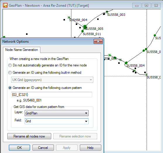

Los datos GIS de una capa designada en el GeoPlan se añadirán al nombre del nodo. Al utilizar la variable {G}, estarán disponibles los datos de Obtener GIS para el patrón personalizado de la sección. Esta sección contiene listas desplegables de capas que se muestran en el GeoPlan y los campos de la capa seleccionada. Esto es especialmente útil cuando se utiliza una capa de tabla de coordenadas. Ejemplo
Para ajustar los caracteres del campo de capa GIS que aparecen en el ID de nodo, añada a la variable los dígitos correspondientes a la ubicación de los caracteres del campo. Los caracteres se numeran de izquierda a derecha. Por ejemplo, desde el campo de capa que contiene las coordenadas de tabla con el formato SU5163 {G3456} = 5163 |
