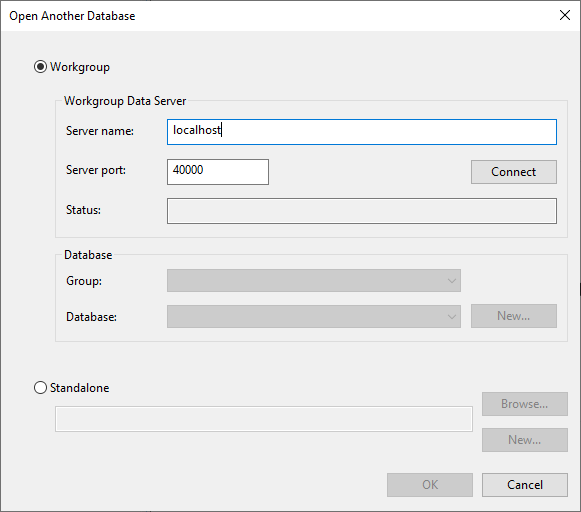

El cuadro de diálogo se abre de las siguientes maneras:
Nota: Donde no es posible crear una nueva base de datos, el cuadro de diálogo no incluye el botón Nuevo.

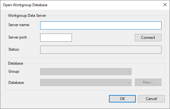

Base de datos de grupo de trabajo
Grupo Descripción
Servidor de datos de grupo de trabajo
Nombre del servidor:
Nombre de la máquina que aloja la base de datos. Puede ser localhost para buscar automáticamente un servidor en el equipo en uso.
Puerto del servidor: Puerto de la máquina utilizado para conectarse a la base de datos. Normalmente, 40000 para un host local.
Conectar Se utiliza para intentar conectar con el servidor.
Estado
(solo lectura) Indica si la conexión con el servidor se ha realizado correctamente y muestra información sobre el servidor (por ejemplo Success: SuperNumbat 7.5.0.15001 Snapshot 20160712_2000 Jul 2016)
Base de datos
Grupo
Si las bases de datos se han asignado a grupos, al seleccionar el grupo aquí, solo se mostrarán las bases de datos de ese grupo (en la lista desplegable a continuación).
Los grupos se crean al mismo tiempo que se crea una base de datos (consulte Nuevo, a continuación).
Base de datos
Si se ha realizado una conexión a un servidor, se enumeran las bases de datos disponibles en ese servidor.
Si selecciona un grupo en la lista desplegable Grupo, esta lista mostrará solo las bases de datos en ese grupo.
Puede elegir una de las bases de datos enumeradas o puede crear una con el botón Nuevo adyacente, que se describe a continuación.

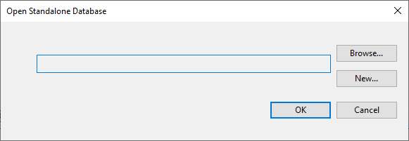

Base de datos autónoma
Campo Descripción
(cuadro de texto: solo lectura) Muestra el nombre de la base de datos autónoma, si se ha seleccionado una.
Examinar Abre un cuadro de diálogo estándar Abrir de Windows que permite buscar una base de datos autónoma existente.
Nuevo Abre un cuadro de diálogo estándar Guardar como de Windows con una ubicación y un nombre sugeridos para una nueva base de datos autónoma. Si lo desea, puede cambiar la ubicación y el nombre.
Actualizar a
Se muestra al actualizar una base de datos.
Permite elegir la versión de la base de datos a la que desea actualizar esta base de datos. Las versiones disponibles aparecen en la lista desplegable.
Nota: La versión más antigua disponible es la 2023.0.

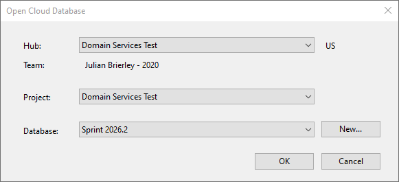

Base de datos en la nube
Campo Descripción
Centro Una lista desplegable que muestra los centros de todas las bases de datos en la nube existentes.
Proyecto Una lista desplegable que muestra los proyectos del centro seleccionado al que tiene acceso.
Base de datos Una lista desplegable que muestra los nombres de todas las bases de datos en la nube existentes.
Nuevo Abre el cuadro de diálogo Nueva base de datos, en el que puede especificar el nombre de una nueva base de datos en la nube.
Actualizar a
