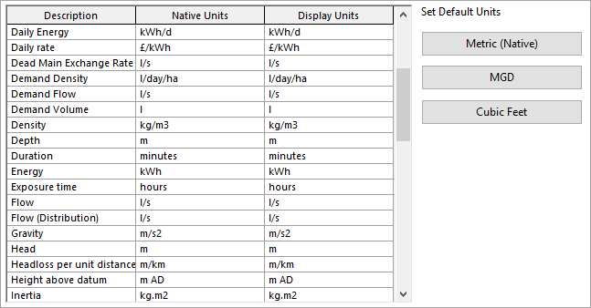

Esta página permite elegir las unidades de medida que se muestran en las visualizaciones de InfoWorks WS Pro, incluidas las tablas y las hojas de propiedades.
La página muestra los elementos para los que se guardan datos en la base de datos.
Los valores introducidos en las tablas o en las hojas de propiedades se expresarán en las unidades de visualización, pero se convertirán a las unidades nativas correspondientes para almacenarlas en la base de datos.
La página se muestra cuando se elige Herramientas | Opciones y se selecciona la ficha Unidades.
| Elemento | Descripción | ||||||
| Descripción (columna) | Elementos para los que se guardan datos en la base de datos. | ||||||
| Unidades nativas (columna) | Unidades utilizadas para almacenar los datos. No se pueden cambiar estas opciones. | ||||||
| Unidades de visualización (columna) | Unidades utilizadas para todos los fines de visualización e introducción de datos. Puede cambiar las unidades haciendo clic en esta columna y seleccionándolas en la lista desplegable. | ||||||
| Fijar unidades por defecto |
Para seleccionar un conjunto de unidades de visualización por defecto, haga clic en uno de los tres botones.
