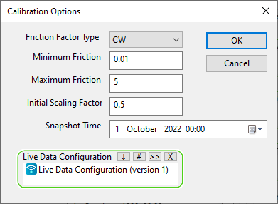

Cuadro de diálogo Opciones de calibración
Permite definir opciones adicionales cuando se selecciona una ejecución de calibración en la vista de programación de simulación hidráulica.
Tipo de factor de fricción
El tipo de factor de fricción puede ser:
CW
Colebrook-White
DW
Darcy-Weisbach
HW
Hazen-Williams
MHW
Hazen-Williams modificado
Para obtener más información sobre estos tipos de fricción y sus valores máximos y mínimos, consulte Cálculos de tubería.
Factor de fricción mínimo
Factor por debajo del cual la fricción no se ajusta al iterar hacia una solución.
Factor de fricción máximo
Factor por encima del cual la fricción no se ajusta al iterar hacia una solución.
Factor de escala inicial
Factor de escala inicial por el que se multiplican los valores de fricción. Este factor determina la velocidad de convergencia y la dirección de cambio inicial y se modificará a medida que el modelo se acerque a una solución.
De forma predeterminada, este valor se establece en 0,5.
El factor de escala inicial no puede ser 0.
Si se introduce un factor de escala inicial de 1,0, no habrá tasa de convergencia ni cambio en la dirección, por lo que el factor de escala permanecerá sin cambios y no se realizarán cambios en los valores de rugosidad.
Período de instantánea
Hora a la que se calibra el modelo. El modelo se ejecuta hasta esa hora e intenta obtener la coincidencia más cercana entre los valores de datos previstos y los reales.
Configuración de datos activos
Utilice la función de arrastrar y soltar o el botón Examinar para añadir la Configuración de datos activos al cuadro de selección.
