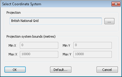

Cuadro de diálogo Seleccionar sistema de coordenadas
InfoWorks WS Pro tiene un sistema de coordenadas por defecto que se utiliza para todas las redes nuevas. Se asume que las coordenadas introducidas para los objetos de red están relacionadas con este sistema, a menos que se especifique lo contrario.
Seleccione Establecer sistema de coordenadas en el menú GeoPlan para abrir el cuadro de diálogo.
Consulte el tema Selección del sistema de coordenadas para obtener instrucciones detalladas.
