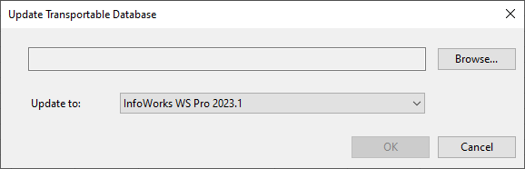

El cuadro de diálogo Actualizar base de datos portátil se utiliza para actualizar una base de datos portátil y se muestra al seleccionar la opción Actualizar base de datos portátil en el menú Archivo | Actualizar base de datos.
Opción |
Descripción |
| Examinar |
Muestra un cuadro de diálogo estándar Abrir de Windows que se puede utilizar para buscar y seleccionar la base de datos portátil que desea actualizar. Los nombres de archivo de la base de datos portátil tienen una extensión ICMT. El nombre de la base de datos portátil seleccionada aparece en el cuadro adyacente. |
| Actualizar a | Permite elegir la versión de la base de datos a la que desea actualizar la base de datos portátil. Las versiones disponibles aparecen en el menú desplegable. |
| Aceptar | Actualiza la base de datos portátil y cierra la ventana. |
| Cancelar | Cancela la actualización y cierra la ventana. |
