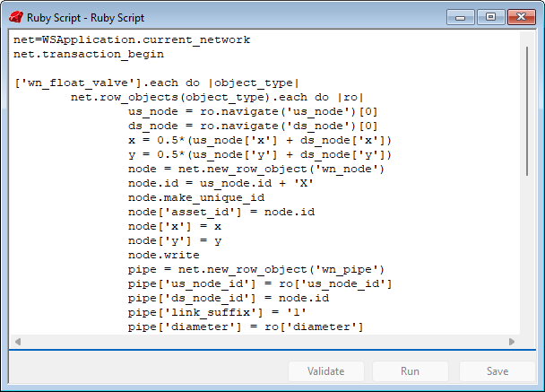

Editor de secuencias de comandos Ruby
El editor Secuencia de comandos Ruby permite ver y editar las secuencias de comandos Ruby en su grupo de secuencias de comandos Ruby.
Este editor también permite validar la sintaxis de la secuencia de comandos Ruby y ejecutarla en la red actual.
Para abrir este editor, haga doble clic en una secuencia de comandos de Ruby del grupo de secuencias de comandos de Ruby del árbol. También puede arrastrar y soltar una secuencia de comandos Ruby en segundo plano.
Nota: Al soltar una secuencia de comandos Ruby en la red, se ejecutará la secuencia de comandos y no se abrirá este editor.
Elemento Descripción
Validar Valida la sintaxis de la secuencia de comandos Ruby.
Ejecutar Ejecuta la secuencia de comandos Ruby en la red actual.
Guardar Guarda los cambios realizados en el árbol.
