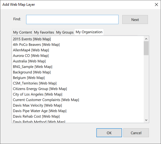

Este cuadro de diálogo se muestra desde el cuadro de diálogo Control de capas GIS cuando Tipo de capa se establece en Mapa web y hace clic en Añadir capa.
Se utiliza para seleccionar un único mapa web de ArcGIS en línea para usarlo como capa GIS adicional en la ventana de GeoPlan. El sistema de coordenadas del mapa web debe coincidir con el sistema de coordenadas del GeoPlan. La capa de mapa web es una capa especial que no tiene propiedades configurables y siempre es la capa situada más abajo en el GeoPlan.
El contenido de las fichas "Mi contenido", "Mis favoritos", "Mis grupos" y "Mi organización" corresponde al contenido de las fichas equivalentes de ArcGIS en línea en "Contenido".
| Elemento | Descripción |
| Buscar | Busca una capa de mapa en línea. Al especificar todo o parte del nombre de capa de mapa que desea buscar en este campo, se resalta la primera instancia en la lista. |
| Siguiente | Se desplaza al siguiente elemento de la lista o, si ha especificado una parte de un nombre de capa en el campo Buscar, la siguiente instancia si está en la lista. |
| Mi contenido | Una lista de capas de mapa en línea.
Nota: Las fichas se rellenan según lo que se almacene en su cuenta en línea de ArcGIS.
| Mis favoritos | |
| Mis grupos | |
| My Organization | |
| Aceptar | Permite seleccionar la capa de mapa en línea resaltada en la lista y cerrar el cuadro de diálogo. |
| Cancelar | Cancela la operación y cierra el cuadro de diálogo. |
