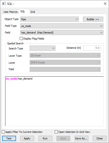

Ejemplo 1
SQL query context: Tipo de objeto: tubería
us_node.has_demand
selecciona todas las tuberías que tienen al menos un nodo aguas arriba con demanda.

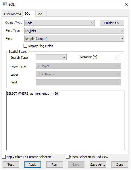

Ejemplo 2
SQL query context: Tipo de objeto: nodo
SELECT
 WHERE us_links.length > 50
selecciona todos los nodos que tienen al menos un vínculo aguas arriba con una longitud superior a 50.

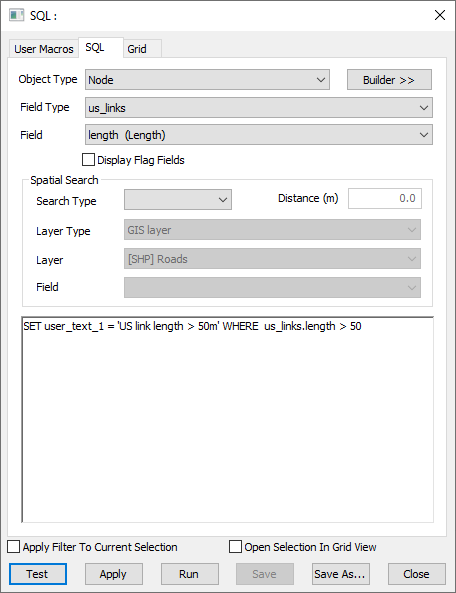

Ejemplo 3
SET
  user_text_1 = 'US link length > 50m'
estableceuser_text_1 como "Longitud de vínculo aguas arriba > 50 m" en todos los nodos que tienen al menos un vínculo aguas arriba con una longitud superior a 50.
