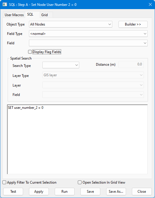

A
Primero, establecemos el valor del campo de usuario en todos los nodos en cero.
Importante: Antes de hacerlo, asegúrese de que el campo que utiliza no contiene información útil.
SQL query context:
  • Tipo de objeto: todos los nodos
SET user_number_2 = 0

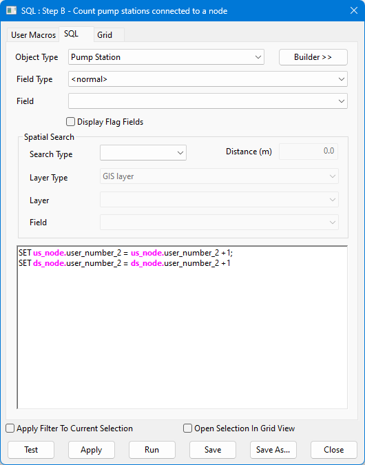

B
Ahora se cuentan todas las conexiones a objetos de estación de bombeo incrementando el número en el campo Número de usuario de cada conexión. Tenga en cuenta que el campo Tipo de objeto de esta consulta está establecido en Estación de bombeo.
  • En el cuadro SQL, hay dos consultas SQL separadas por un punto y coma.
  • la sintaxis us_node.user_number_2 / ds_node.user_number_2 permite acceder a los campos de datos del nodo aguas arriba/aguas abajo del objeto activo. Esta es una herramienta muy útil.
  • Las dos consultas SQL añaden uno a los campos de número de usuario de los nodos conectados para indicar que están conectados a una estación de bombeo.
SQL query context:
  • Tipo de objeto: estación de bombeo
SET us_node.user_number_2 = us_node.user_number_2 + 1;
SET ds_node.user_number_2 = ds_node.user_number_2 + 1

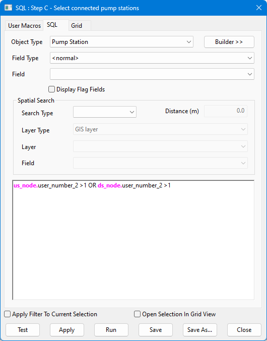

C
A continuación, busque todas las estaciones de bombeo que están conectadas a otras estaciones de bombeo. Ahora quedarán seleccionadas.
SQL query context:
us_node.user_number_2 > 1 OR ds_node.user_number_2 > 1
