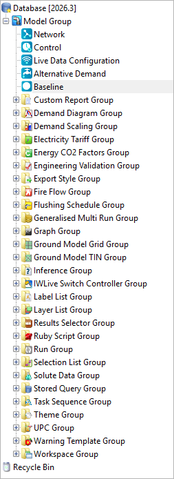

La ventana Explorador muestra un árbol que representa la base de datos.
Para obtener una descripción completa del significado de los distintos iconos que se muestran en el árbol, consulte la lista de objetos de la base de datos.

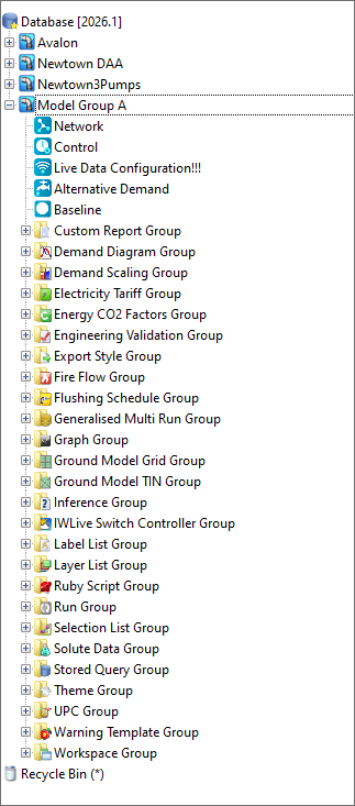

Los objetos de la base de datos se muestran en una vista de árbol jerárquica:
Para obtener más información sobre cómo trabajar con elementos en el árbol, consulte el tema Trabajo con objetos de base de datos.
Al hacer clic con el botón derecho en un elemento del árbol de la base de datos, se muestra un submenú de opciones.
