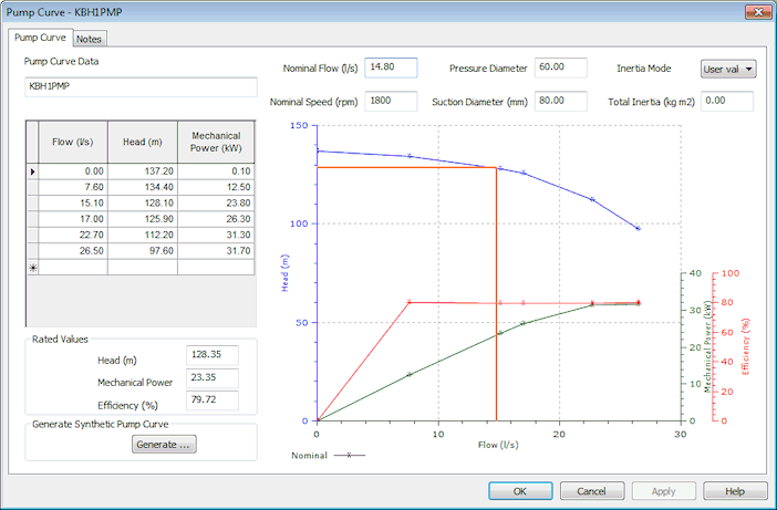

Permite ver y editar todos los campos de datos compartidos para una curva de bomba.
Los detalles de todos los campos mostrados se pueden encontrar en campos de datos de curva de bomba.
Puede visualizar la página de dos formas diferentes:
El gráfico traza la altura piezométrica y la potencia a partir de la tabla y una curva de eficiencia calculada. Al cambiar el caudal nominal, se vuelven a calcular los valores nominales para ese caudal. Consulte la línea naranja del gráfico en la imagen de ejemplo siguiente. Los caudales nominales coinciden con los puntos en los que la línea naranja cruza los distintos gráficos.
El gráfico se actualiza automáticamente cuando se modifican los valores de la tabla o el caudal nominal. Los valores nominales calculados también cambian.

Los valores nominales de la página Curva de bomba son valores de solo lectura calculados por InfoWorks WS Pro.
Los valores nominales se calculan mediante la interpolación de una línea recta entre los puntos de las curvas de altura piezométrica, potencia mecánica y eficiencia a ambos lados del punto de caudal nominal.
