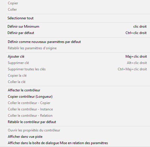

Pour ouvrir le menu contextuel de la glissière, cliquez avec le bouton droit de la souris sur la zone de saisie d'un paramètre pouvant être animé. Ce menu contient des options permettant de couper, de copier et de coller des valeurs, des liens et des pistes d’animation entre divers paramètres. Il permet également de visualiser le paramètre dans la Vue piste ou dans la boîte de dialogue Mise en relation des paramètres.
A l'exception des commandes Annuler et Sélectionner tout, chacune des commandes suivantes affecte le paramètre sur lequel vous cliquez avec le bouton droit de la souris. Il n'est pas nécessaire de cliquer au préalable sur la zone de saisie de la valeur. Toutefois, pour utiliser certaines commandes, telles que Copier et Supprimer, la valeur à affecter doit d’abord être mise en surbrillance.

Affecte une copie du contrôleur du tampon au champ sur lequel vous avez effectué un clic droit.
Permet d’associer une instance du contrôleur copié au champ sur lequel vous avez effectué un clic droit.
Ouvre la boîte de dialogue Mise en relation des paramètres avec le paramètre de contrôleur copié et le paramètre de destination collé sélectionné. Cette option équivaut à créer un paramètre de mise en relation dans la fenêtre entre deux paramètres.
Copie le contrôleur d'animation, y compris toutes les clés d'animation, dans un tampon que vous pouvez affecter à un autre emplacement en effectuant un collage.
Affecte une copie du contrôleur d'animation du tampon au champ sur lequel vous cliquez avec le bouton droit de la souris.
Affecte une instance du contrôleur d’animation copié au champ sur lequel vous cliquez avec le bouton droit de la souris.
Affiche la boîte de dialogue Mise en relation des paramètres avec le paramètre copié et le paramètre de destination sélectionnés. Cette option équivaut à créer un paramètre de mise en relation dans la fenêtre entre deux paramètres.
Affiche la boîte de dialogue Mise en relation des paramètres dans son intégralité et positionnée de façon à vous permettre de visualiser le contrôleur de mise en relation affecté au paramètre sélectionné.
Ouvre une fenêtre Vue piste - Editeur de courbes intitulée " Sélectionné ", agrandie et positionnée de façon à vous permettre de voir le paramètre sélectionné. Cette option est particulièrement utile pour l'accès à une courbe ou une piste.
Ouvre une boîte de dialogue Mise en relation des paramètres centrée sur le paramètre sélectionné.
