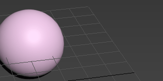

Exemple : pour utiliser un contrôleur de position XYZ avec un contrôleur de bruit :
Paramètres

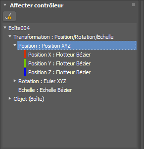

panneau déroulant Affecter contrôleur, cliquez sur la piste Position de la sphère.
Vous pouvez obtenir le même effet avec le Contrôleur liste afin de combiner les contrôleurs.
Affiche les propriétés du contrôleur pour la transformation de l'axe des X.
Affiche les propriétés du contrôleur pour la transformation de l'axe des Y.
Affiche les propriétés du contrôleur pour la transformation de l'axe des Z.
Lorsqu'un axe est sélectionné, les groupes de fonctions Info clé de base et Info clé avancée s'affichent pour vous permettre de modifier les valeurs.
Un contrôleur Flotteur Bézier est affecté par défaut à chaque piste. Utilisez les groupes de fonctions Info clé de base et Info clé avancée pour contrôler le comportement des clés. Reportez-vous à la rubrique Contrôleur Bézier.
