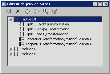

La boîte de dialogue Editeur de jeux de pistes permet de parcourir vos listes de jeux de pistes, d’ajouter ou de retirer des pistes dans un jeu de pistes, de mettre en surbrillance les membres d’un jeu de pistes selon les sélections effectuées dans la liste hiérarchique ou inversement.

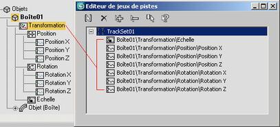

Pour rechercher des pistes dans la vue piste ou dans l'éditeur de jeux de pistes :
Cette procédure, suite logique des procédures précédentes, explique comment utiliser l'éditeur de jeux de pistes pour repérer rapidement vos pistes dans la liste hiérarchique et inversement. Cela est notamment utile lorsque vous gérez des scènes composées d'une multitude de pistes réparties dans plusieurs jeux de pistes.
Dans la boîte de dialogue Editeur de jeux de pistes, cliquez sur
(Mettre en surbrillance les pistes sélectionnées dans la Vue Piste).
La piste commune est automatiquement mise en surbrillance dans les deux jeux de pistes.
La piste en question est mise en surbrillance dans la fenêtre Contrôleur.
La fenêtre Editeur de jeux de pistes présente tous les jeux de pistes courants. Pour développer ou réduire la liste de pistes dans un jeu, cliquez respectivement sur les boutons plus (+) ou moins (-) à côté du nom du jeu de pistes.
Ajoute un nouveau jeu de pistes composé de toutes les pistes mises en surbrillance dans la liste hiérarchique.
Seules les pistes feuilles sont autorisées dans un jeu de pistes. Si vous mettez en surbrillance une piste parent non feuille au cours de la création du jeu de pistes, toutes ses pistes feuilles enfant sont ajoutées à la place.
Un jeu de pistes défini à partir d’une piste parent non feuille contient l’ensemble des pistes feuilles enfant.
