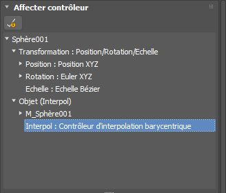

Pour accéder à la boîte de dialogue des propriétés des clés, sélectionnez la piste Interpolation, choisissez l’une de ses clés et cliquez sur le bouton Propriétés pour afficher la boîte de dialogue Info clé.

Une fois que vous avez affecté le contrôleur d’interpolation barycentrique à un objet dans le groupe de fonctions Créer
Objets composés
Interpol., les paramètres d’interpolation du contrôleur sont affichés dans le groupe de fonctions Modifier et dans la boîte de dialogue Info clé du contrôleur d’interpolation barycentrique qui apparaît lorsque vous cliquez avec le bouton droit de la souris sur une clé d’interpolation dans la fenêtre Vue piste - Feuille d’expo ou dans la barre de piste.
Reportez-vous à la rubrique Objet composé interpolation pour les paramètres d’interpolation.
