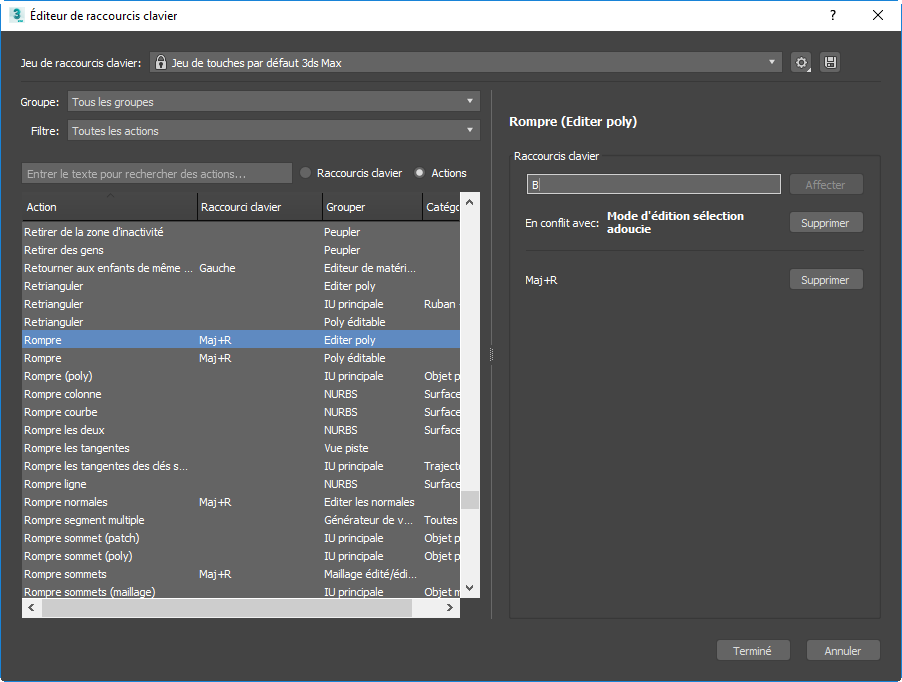

Éditeur de raccourcis clavier
Utilisez l'éditeur de raccourcis clavier pour rechercher ou modifier des raccourcis, et créer des valeurs prédéfinies pour des raccourcis personnalisés.
Les raccourcis clavier peuvent être filtrés dans l'éditeur par groupe de composants et recherchés par nom d'action ou raccourci spécifique. Les modifications ne sont enregistrées qu'une fois que l'utilisateur a cliqué sur le bouton Terminé situé en bas de la fenêtre.

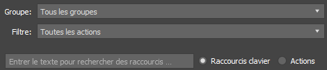

Grouper
Affiche uniquement les actions d'un groupe de composants spécifique.
Filtrer
Filtre la liste des actions en fonction de leurs raccourcis clavier. Vous pouvez choisir d'afficher toutes les actions, uniquement les actions avec des raccourcis clavier déjà attribués, uniquement les actions avec des raccourcis clavier personnalisés ou uniquement les actions avec des raccourcis clavier non enregistrés.
Entrer le texte à rechercher
Recherche du texte saisi correspondant à des actions ou à des raccourcis clavier, en fonction du bouton radio sélectionné à droite : Raccourcis clavier ou Actions.

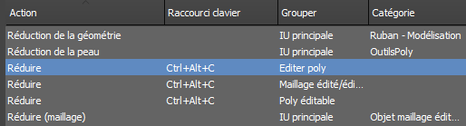

Liste d’actions
Colonnes Action, Raccourci clavier, Grouper et Catégorie
Cliquez sur le nom d'une colonne pour réorganiser la liste par ordre alphabétique par action, raccourci clavier, groupe ou catégorie. Cliquez de nouveau sur le nom de la colonne pour classer la liste dans l'ordre décroissant.

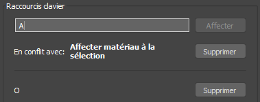

Appuyer sur les touches
Définit le raccourci clavier ou une combinaison de raccourcis clavier à attribuer. Cliquez dans le champ et appuyez sur une touche de votre clavier. Si aucun conflit n'est indiqué, cliquez sur Attribuer pour terminer l'action. En cas de conflit, vous devez d'abord cliquer sur Supprimer pour rendre la touche disponible.
Remarque : Vous ne pouvez pas attribuer plus de six raccourcis clavier par action.
Attribuer
Attribue la touche à l'action sélectionnée.
Supprimer
Supprime le raccourci clavier attribué à l'action sélectionnée.
Annuler
Restaure le raccourci clavier qui vient d'être supprimé.
Terminer
Quitte l'éditeur. Si certaines modifications n'ont pas été enregistrées, une invite apparaîtra vous demandant si vous voulez les enregistrer.
Annuler
Annule la modification et quitte l'éditeur. Si certaines modifications n'ont pas été enregistrées, une invite apparaîtra vous demandant si vous voulez les enregistrer.

  4. Cliquez dans le champ Appuyer sur les touches, puis appuyez sur la touche de raccourci clavier ou sur une combinaison de raccourcis à attribuer à l'action.
    Remarque : Si le raccourci clavier est déjà attribué à une autre action dans le même groupe, le nom de l'action en conflit apparaît sous le champ Appuyer sur les touches.
  5. En cas de conflit, cliquez sur Supprimer, puis sur Attribuer pour attribuer le nouveau raccourci clavier à l'action.
