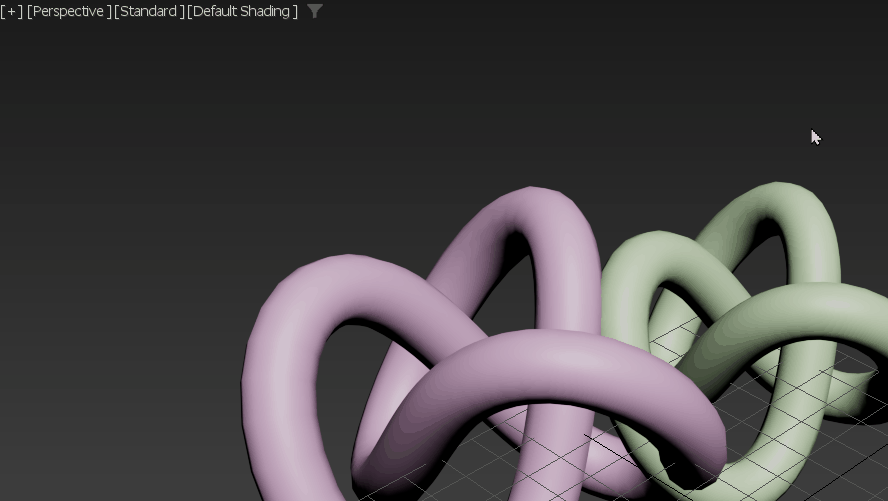

Appuyez sur la touche X pour afficher une boîte de dialogue à l’emplacement du curseur.
La barre de recherche de 3ds Max permet de localiser des outils, des fonctions et des paramètres spécifiques sans avoir à naviguer entre plusieurs menus et options. Dès que vous commencez à saisir du texte dans la boîte de dialogue, vos entrées sont automatiquement complétées pour afficher une liste d’actions de noms similaires. Choisissez dans cette liste l’action à appliquer, puis fermez la boîte de dialogue.

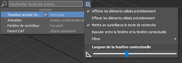

Paramètres de recherche
située à côté du champ de recherche pour développer les paramètres de recherche.
Conseil : vous pouvez ancrer la fenêtre de la barre de recherche dans l’interface de 3ds Max. Après avoir basculé vers une fenêtre, cliquez dessus avec le bouton droit de la souris et choisissez Ancrer, puis Haut, Bas, Gauche ou Droite pour ancrer la fenêtre afin qu’elle reste accessible à tout moment.
