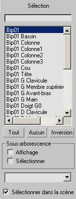

Interface
[Champ de sélection]
Entrez le nom de la partie du corps que vous désirer rechercher. Si la fonction de recherche trouve cette partie du corps, son nom sera mis en surbrillance dans la liste Sélection. Cette fonction vous permet de facilement trouver une entrée que vous ne parvenez pas à trouver en faisant défiler la liste.
Vous pouvez utiliser le point d'interrogation et l'astérisque comme caractères génériques pour sélectionner simultanément plusieurs parties du corps.
[Liste de sélection]
La liste Sélection affiche toutes les parties du corps de tous les bipèdes de la scène.
Vous pouvez utiliser les touches Maj, Ctrl et Alt pour créer des jeux de sélection, comme dans le reste de 3ds Max.
Tout
Sélectionne toutes les entrées de la liste.
Aucun
Annule la sélection de façon à ce qu'aucune entrée ne soit sélectionnée.
Inverser
Sélectionne toutes les entrées de la liste qui ne sont pas mises en surbrillance.
Zone Sous-arborescence
Afficher
Organise la liste de façon à refléter la hiérarchie du bipède. Cette option est désactivée par défaut.
Sélectionner
Lorsque cette option est activée, le fait de sélectionner une partie du corps d'un bipède a pour effet de sélectionner également tous les enfants de cette partie du corps. Cette option est désactivée par défaut.
Liste des sélections nommées
Lorsqu'une sélection nommée est créée dans la scène, la sélection nommée devient disponible.
Sélectionner dans la scène
Lorsque cette option est activée, plutôt que de sélectionner les parties du corps du bipède dans la liste, vous pouvez les sélectionner directement dans la fenêtre. Les courbes sont alors immédiatement affichées dans la zone d'affichage des courbes de l'atelier. Cette option est notamment utile lorsque vous ne connaissez pas le nom de la partie du corps que vous désirez sélectionner.
