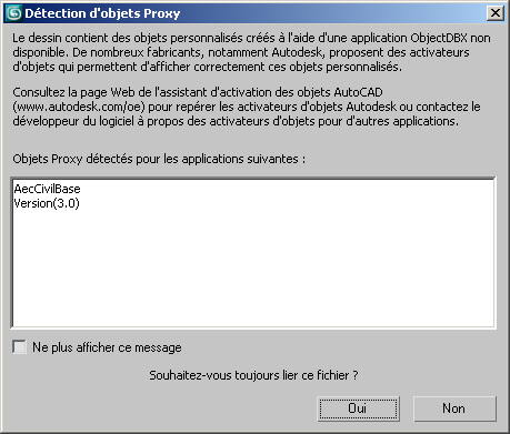

Lorsque vous utilisez le Gestionnaire de liaisons de fichier pour attacher un fichier DWG à une scène, il est possible que la boîte de dialogue Détection d’objets Proxy s’affiche, ce qui signifie que le dessin contient des objets personnalisés qui, pour être modifiés dans 3ds Max, requièrent l’installation de programmes d’activation d’objets spéciaux.
Vous pouvez télécharger les programmes d’activation d’objets sur Autodesk Knowledge Network.
