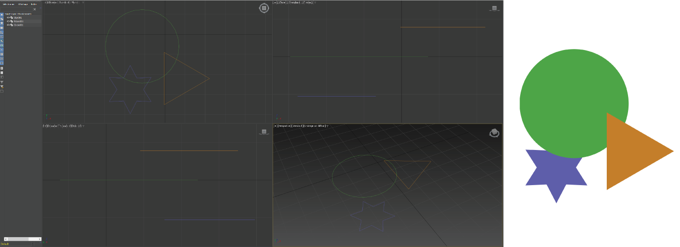

Ordre des couches à partir de la position Z
Si cette option est sélectionnée, l’emplacement Z de la forme par rapport aux autres formes exportées définit l’ordre des couches SVG.
Conseil : Cela peut être utile pour définir l’ordre dans lequel les formes seront dessinées lorsque le fichier SVG est utilisé dans une application 2D.

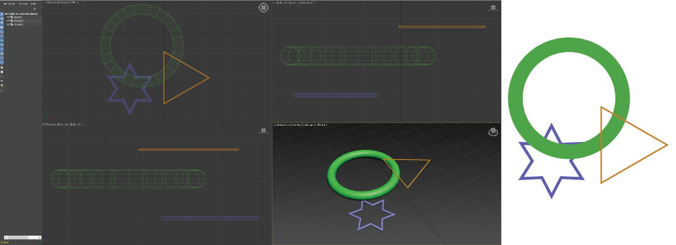

Exporter rendu avec trait
Si cette option est sélectionnée, la valeur d’épaisseur de la spline pouvant être rendue est définie comme largeur du trait SVG. La couleur du trait sera définie sur la couleur filaire de la forme.

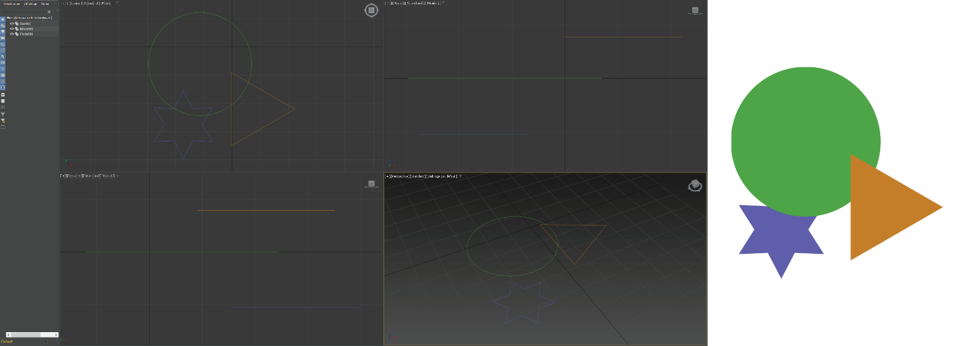

Exporter pivots
Si ce paramètre est sélectionné, le pivot de la forme est défini comme origine de transformation SVG. Si ce paramètre n’est pas activé, le pivot du fichier SVG est placé dans le coin supérieur gauche du fichier.
Important : Vous devrez convertir votre fichier pour vérifier son origine de transformation et effectuer les modifications nécessaires. Il peut généralement être centré par défaut.

Couleur de remplissage basée sur la couleur filaire
Si cette option est sélectionnée, les formes sont représentées dans le fichier SVG comme étant remplies et la couleur filaire est utilisée comme couleur de remplissage.
