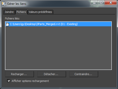

Permet de recharger, détacher ou contraindre un fichier lié.
Les boutons Recharger, Détacher et Lier sont uniquement disponibles lorsque vous avez mis en surbrillance un fichier dans la liste Fichiers liés.
Répertorie les fichiers liés. Le Gestionnaire de liaisons de fichier affiche une icône en regard du chemin d'accès de chaque fichier lié. L'icône indique l'état du fichier lié :
Le fichier lié n'a pas changé et aucune erreur ne s'est produite.
Le fichier lié est introuvable à l'emplacement spécifié.
Le fichier lié a été modifié ou un autre fichier a été sélectionné en modifiant le chemin ou en utilisant le navigateur à partir de cette liste. Pour mettre à jour la scène avec les modifications de ce fichier, vous devez recharger la liaison.
Vous pouvez modifier le chemin en le mettant en surbrillance et en cliquant de nouveau afin de saisir son nouvel emplacement. Un double-clic sur le chemin affiche également un bouton d'explorateur de fichiers
sur la droite du nom du fichier. Cliquez sur ce bouton pour sélectionner un fichier à l'aide de la boîte de dialogue Ouverture fichier. Si le répertoire d'un fichier lié n'est plus valide, vous devez entrer un nouveau nom de chemin d'accès valide.
Cliquez pour actualiser la liaison entre le fichier et la session 3ds Max. Le rechargement est utile lorsque le fichier d'origine a été modifié et que vous souhaitez que les modifications soient reproduites dans votre scène 3ds Max.
Pour annuler la fonction Recharger, appuyez sur la touche Echap. Cette action est possible à tout moment pendant le traitement. L'annulation de la fonction Recharger supprime tous les objets que le traitement a liés à la scène jusqu'à ce que vous appuyiez Esc.
Cliquez pour supprimer une liaison existante vers un fichier. Cette option supprime également toute forme géométrique associée à la liaison ou dépendante de cette dernière.
Lorsque vous cliquez sur Détacher, 3ds Max vous avertit que vous êtes sur le point de supprimer tous les objets associés au fichier lié. Vous pouvez poursuivre ou annuler l'opération.
Cliquez pour supprimer le lien vers le fichier tout en conservant la géométrie dans votre scène 3ds Max. La géométrie n'est plus liée au dessin d'origine et, si le fichier d'origine est modifié, vous ne pouvez plus actualiser la géométrie à l'aide de l'option Recharger.
Lorsque vous cliquez sur Lier, 3ds Max vous avertit que vous êtes sur le point de supprimer la liaison entre les objets de la scène 3ds Max active et le fichier d'origine.
