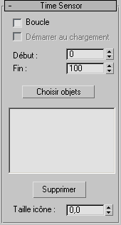

L'assistant Capteur temporel permet de définir des paramètres temporels d'animation, tels que les images de début et de fin de l'animation d'un objet donné, ou le bouclage d'une animation. Recourez à cet assistant pour répartir les clés d'animation d'un objet entre plusieurs déclencheurs, démarrer automatiquement une animation au chargement du fichier .wrl, ou encore faire boucler une animation indéfiniment.
Pour affecter un objet à un assistant TimeSensor :
Le panneau déroulant Capteur temporel contient les options suivantes :
Répète l'animation de l'image de début à l'image de fin.
Démarre l'animation pour qu'elle soit en cours d'exécution lorsque le fichier est chargé dans le navigateur.
Indique la plage d'images à afficher.
Permet de sélectionner les objets à contrôler avec ce TimeSensor.
Supprime un objet de la liste des objets choisis.
Détermine la taille de l'objet assistant dans les fenêtres de visualisation.
