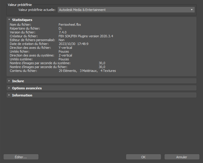

Fenêtre d'importation FBX
Importation de fichiers FBX dans 3ds Max
Cette section décrit comment importer les fichiers avec le plug-in FBX 3ds Max:
Pour importer un fichier FBX:
  1. Lancez 3ds Max.
  2. Sélectionnez le menu Fichier  Importer et utilisez le navigateur de fichier pour trouver le fichier FBX que vous voulez importer.
  3. La fenêtre d'importation FBX s'ouvre. Choisissez les options d'importation souhaitées. Pour obtenir une description des paramètres que vous pouvez utiliser, reportez-vous aux rubriques suivantes :
