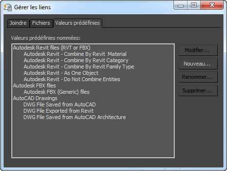

Vous permet de modifier une valeur prédéfinie ou d'en créer une.
Répertorie toutes les valeurs prédéfinies existantes.
Ouvre la boîte de dialogue Paramètres de liaison de fichier : fichiers DWG ou la boîte de dialogue Paramètres de liaison de fichier : fichiers Revit (RVT ou FBX), selon le type de fichier. Dans la boîte de dialogue, vous pouvez modifier les paramètres de la valeur prédéfinie sélectionnée.
L'option Modifier est disponible uniquement lorsque vous avez sélectionné une valeur prédéfinie dans la liste.
Ouvre la boîte de dialogue Nouvelle valeur prédéfinie de paramètre, qui permet de créer une nouvelle valeur prédéfinie avec des paramètres par défaut.
L'option Nouveau est uniquement disponible quand aucune valeur prédéfinie n'est sélectionnée dans la liste. Si une valeur prédéfinie est sélectionnée, ce bouton se nomme Copier.
Ouvre la boîte de dialogue Nouvelle valeur prédéfinie de paramètre et crée une nouvelle valeur prédéfinie possédant les mêmes paramètres que la valeur prédéfinie sélectionnée.
Copier est uniquement disponible quand aucune valeur prédéfinie n'est sélectionnée dans la liste. Si aucune valeur prédéfinie n'est sélectionnée, ce bouton se nomme Nouveau.
Ouvre la boîte de dialogue Renommer les valeurs prédéfinies des paramètres et permet de modifier le nom de la valeur prédéfinie sélectionnée.
La fonction Renommer est uniquement disponible lorsqu'une valeur prédéfinie est sélectionnée dans la liste.
Supprime la valeur prédéfinie sélectionnée.
La fonction Supprimer est disponible uniquement lorsqu'une valeur prédéfinie est sélectionnée dans la liste.
