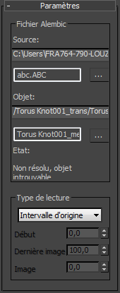

Les paramètres d'un objet Alembic sont affichés dans les groupes de fonctions Modifier
et
Mouvement.
Vous pouvez cliquer sur
pour indiquer un nouveau fichier source (non recommandé).
Vous pouvez cliquer sur le bouton
pour spécifier un objet différent.
La sélection de cette option active le champ Image.
Alembic enregistre les données d'animation image par image. En animant la valeur Image, vous pouvez ajuster la courbe d'animation à l'aide de l'Editeur de courbes.
