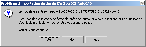

Si l'un des côtés de la boîte englobante de la scène a des dimensions supérieures à ± 1 000 000 unités système, vous verrez apparaître la boîte de dialogue suivante :
Si vous recevez ce message, utilisez la case à cocher du panneau Géométrie pour choisir une unité qui est plus facile à gérer dans 3ds Max.
