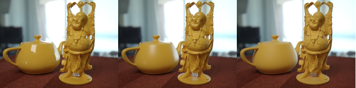

La dureté des réflexions est définie par les paramètres de dureté réflective, où 0,0 est une surface totalement lisse et miroitante et 1,0 est une surface d'aspect diffus et très rugueux. Vous pouvez inverser l'interprétation, de sorte que 0.0 soit interprété comme extrêmement rugueux et 1.0 lisse et miroitant. Cela facilite la réutilisation des maps traditionnelles existantes de brillance ou lustre, dont l'interprétation est opposée.
Lorsque l'aspect métallique est défini sur 0,0, une couche de base colorée s'affiche avec une réflexion généralement blanche sur le dessus. L’intensité réflective est perçue comme étant plus faible au fur et à mesure que la dureté augmente, car l’énergie lumineuse est plus étendue.
Aspect métallique = 0,0 et Dureté = 0,0, 0,3 et 0,6 respectivement

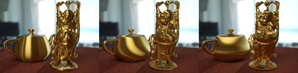

Anisotropie
L'anisotropie est un effet visible dans des matériaux tels que le métal brossé, où la direction d'un grain produit l'effet visuel d'une dureté de surface différente dans différentes directions. Les reflets et les réflexions apparaissent "étirés" dans une direction donnée.
Le paramètre Anisotropie définit l'"étirement" de l'effet. Il correspond en principe au rapport entre les valeurs de dureté horizontale et verticale. Une valeur de 1,0 représente l’anisotropie maximale.
Anisotropie = 0,1, 0,5 et 1,0 respectivement
L’effet d’anisotropie peut être pivoté à l’aide du paramètre de rotation, où 0,0 à 1,0 correspond à une rotation complète à 360 degrés.
Rotation = 0,0, 0,12 et 0,25 respectivement

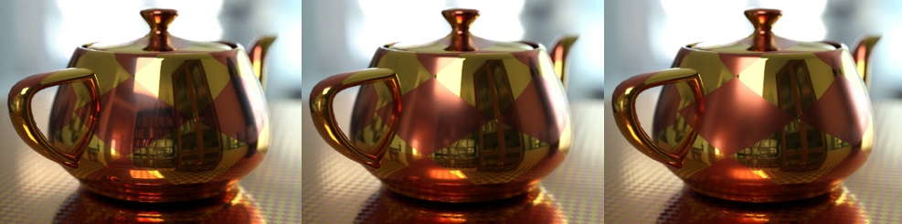

Le revêtement est également doté d'un paramètre Affecter la dureté sous-jacente. Avec ce paramètre, la dureté du revêtement a un effet sur la dureté de la couche sous-jacente, en simulant l'effet de visibilité à travers la couche supérieure.
Dans l’exemple suivant, un revêtement de couleur rouge a été utilisé sur une couleur de base avec l’aspect métallique défini sur 1,0.
Affecter la dureté = 0,0, 0,5 et 1,0 respectivement
Dans l’exemple de gauche, le métal recouvert du revêtement rouge n’est pas affecté, alors que les exemples de droite produisent un aspect flou.
Le paramètre Revêtement est également doté d'une map de relief distincte. Cela vous permet de créer des effets intéressants à l’aide de la couche de revêtement, tels qu’une théière en laiton recouverte.
