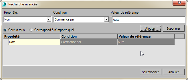

    Par exemple, si vous voulez trouver tous les objets autres que des objets de conteneur et dont le nom commence par "Auto", votre recherche devra se présenter comme suit :

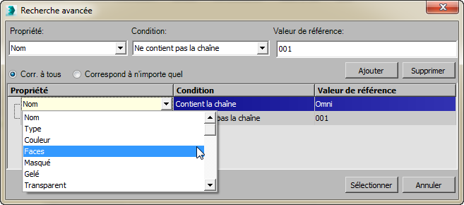

Remarque : Vous pouvez modifier une expression de recherche dans la liste, comme le montre l'illustration suivante. Cliquez sur un terme et modifiez-le à l'aide de la souris ou du clavier. Si vous choisissez de modifier un champ à l’aide du clavier, appuyez sur la touche Tab ou Entrée pour accepter l’entrée modifiée ou sur Échap pour l’annuler.
