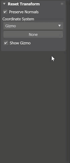

En plus de transformer le gizmo et le centre, vous pouvez également conserver les normales et définir un système de coordonnées pour toutes les transformations à l’aide du menu intégré. Ce menu vous permet de modifier vos transformations de différentes manières en fonction de votre workflow.
Conserver les normales :
- Lorsque cette option est sélectionnée, les normales des sommets sont conservées lors des transformations.
Système de coordonnées :
la fonctionnalité Système de coordonnées permet de sélectionner l’une des quatre options disponibles pour effectuer des transformations dans le modificateur Transformation.
- Mode Gizmo : ce paramètre par défaut permet de transformer les données de maillage sans modifier le point de pivot, ce qui donne l’impression que l’objet se déplace alors que seules les données de maillage sont transformées. Ce mode reflète le comportement par défaut précédent.
Conseil : vous pouvez utiliser le mode Gizmo pour neutraliser la transformation d’un objet animé lors de l’utilisation d’un objet cible de référence dans votre scène. Un bouton a également été ajouté pour sélectionner un autre objet de votre scène comme emplacement du gizmo. Cette méthode permet d’aligner et d’animer le gizmo plus rapidement avec le modificateur Transformation.
- Mode local : ce mode permet de transformer les données d’un objet par rapport aux informations de pivot de l’objet. Ce mode est idéal pour effectuer des ajustements temporaires sans modifier les données de pivot de l’objet dans la scène. Il offre des options d’ajustement de la position, de la rotation et de l’échelle locales de l’objet le long des axes X, Y et Z.
Conseil : le mode local permet d’ajuster le maillage tout en conservant le pivot de l’objet, ce qui le rend idéal pour créer des animations de type « vue éclatée » ou pour personnaliser des données de maillage afin de les adapter facilement à certaines prises de vue.
- Mode Univers : ce mode transforme les objets en fonction de l’origine de l’axe univers (0,0,0) afin que les transformations suivent les coordonnées universelles, même si une rotation est appliquée à l’objet, par exemple. En plus des options de position, de rotation et d’échelle disponibles dans le mode local, vous pouvez cocher la case Utiliser le pivot comme centre pour appliquer une rotation et une mise à l’échelle. Lorsque cette option est sélectionnée, la rotation et la mise à l’échelle se produisent autour des coordonnées universelles.
Conseil : vous pouvez utiliser le mode Univers pour réajuster ou réorienter vos données de maillage sans affecter le pivot.
- Mode Objet de référence : ce mode permet de choisir un autre objet dans la scène et de l’utiliser comme point de référence, ce qui facilite les interactions et les dépendances complexes entre les objets, comme dans les animations où le pivot doit se déplacer avec l’objet (un fauteuil à bascule, par exemple).
Conseil : vous pouvez utiliser le mode Objet de référence pour animer les données de maillage d’un objet afin qu’elles soient mises à jour pour correspondre aux modifications apportées à un objet de référence.
Afficher le gizmo :
- Lorsque cette option est sélectionnée, le gizmo de coordonnées est affiché dans la fenêtre.
