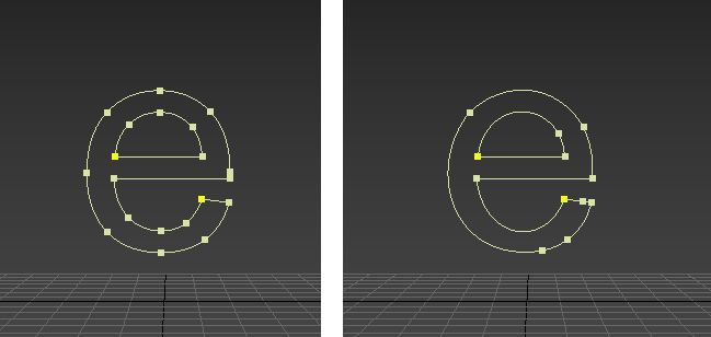

Le modificateur Optimiser la spline permet de réduire le nombre de noeuds et d'ajuster leurs poignées pour reproduire de façon optimale la spline initiale.
Spline Texte avant (à gauche) et après l'optimisation de 40 %. Les courbes restent inchangées, même si moins de noeuds sont définis.

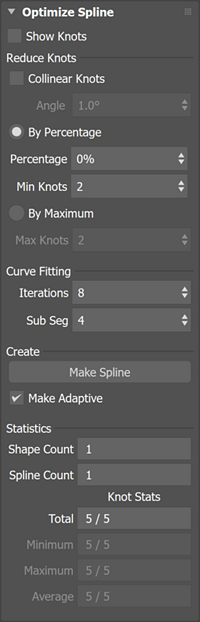

Interface
Panneau déroulant Optimiser la spline
- Afficher les noeuds
- Affiche les noeuds sur la spline.
Groupe Réduire les noeuds
Définit la façon dont le nombre de noeuds doit être déterminé. S'il la forme contient plusieurs splines, les paramètres sont appliqués à chaque spline.
- Nœuds colinéaires
- Lorsque la case Nœuds collinéaires est cochée, les nœuds de sommet en ligne droite avec les nœuds précédents et suivants sont automatiquement supprimés. Le seuil d’angle par défaut pour déterminer les nœuds colinéaires est de 1,0 degré. Vous pouvez régler le seuil jusqu’à un maximum de 10,0 degrés.
- Par %
- Définit la réduction de noeuds selon un pourcentage spécifié (maximum : 99 %).
- Min. de noeuds
- Définit le nombre minimal de noeuds à conserver.
- Pour un maximum de
- Utilise un nombre maximal de noeuds comme cible de réduction plutôt qu'un pourcentage spécifique.
- Max. de noeuds
- Définit le nombre maximal de noeuds à conserver une fois l'optimisation terminée.
- Itérations
- Définit le nombre d'itérations utilisées pour optimiser le positionnement des noeuds et leurs tangentes. Les valeurs élevées produisent de meilleurs résultats, mais sont plus longues à calculer.
- Sous-segment
- Définit le nombre de noeuds à ajouter entre les noeuds existants lors de l'optimisation. Les valeurs élevées produisent de meilleurs résultats, mais sont plus longues à calculer.
Créer un groupe
- Bouton Créer une spline
- Crée une copie de la spline avec le résultat final du calcul pour éviter tout calcul supplémentaire une fois le résultat obtenu.
- Rendre adaptatif
- Permet l'interpolation adaptative sur la spline créée.
Zone Statistiques
- Nombre de formes
- Affiche le nombre de formes dans la sélection actuelle.
- Nombre de splines
- Affiche le nombre de splines dans la sélection actuelle.
- Statistiques sur les noeuds
- Affiche le nombre total, minimal, maximal et moyen de noeuds.
