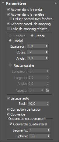

Interface
Activer dans le rendu
Lorsque cette option est activée, la forme est rendue sous forme de maillage 3D à l'aide des paramètres Rectangulaire ou Radial définis pour le rendu.
Activer dans la fenêtre
Lorsque cette option est activée, la forme est affichée dans la fenêtre sous forme de maillage 3D à l'aide des paramètres Rectangulaire ou Radial définis pour le rendu.
Utiliser paramètres fenêtre
Permet de définir des paramètres différents pour l'affichage dans la fenêtre et pour le rendu, ainsi que d'afficher le maillage généré par les paramètres de la fenêtre. Cette option est disponible uniquement lorsque le paramètre Activer dans la fenêtre est sélectionné.
Générer coord. de mapping
Activez cette option pour appliquer des coordonnées de mapping. Cette option est désactivée par défaut.
3ds Max génère les coordonnées de mapping dans les dimensions U et V. Le champ de coordonnées U s'enveloppe une fois autour de la spline, tandis que le champ de coordonnées V est mappé une fois le long de la spline. Le recouvrement est réalisé à l'aide des paramètres de recouvrement du matériau appliqué. Pour plus d'informations, reportez-vous à la rubrique Coordonnées de mapping.
Taille de texture réaliste
Définit la méthode de mise à l'échelle utilisée pour les matériaux dotés de textures qui sont appliqués à l'objet. Les valeurs de mise à l'échelle sont contrôlées par les paramètres Utiliser échelle réaliste du panneau déroulant Coordonnées du matériau appliqué. Cette option est activée par défaut.
Zone Fenêtre/rendu
  • Fenêtre Activez cette option pour spécifier des paramètres Radial ou Rectangulaire pour l'affichage de la forme dans la fenêtre lorsque l'option Activer dans la fenêtre est utilisée. Cette option n’est disponible que lorsque l'option Utiliser paramètres fenêtre est activée.
  • Rendu Activez cette option pour spécifier des paramètres Radial ou Rectangulaire pour l'affichage de la forme une fois rendue ou affichée dans la fenêtre lorsque l'option Activer dans la fenêtre est utilisée.
Radial
Affiche la spline en tant qu'objet 3D avec une section circulaire.
  • Epaisseur spécifie le diamètre de la coupe. Valeur par défaut = 1,0. Plage = 0,0 à 100 000 000,0.
  • Côtés indique le nombre de côtés du maillage de spline dans les fenêtres ou le rendu. Par exemple, une valeur de 4 permet d'obtenir une coupe carrée.
  • Angle Règle la position de rotation de la coupe dans les fenêtres ou le rendu. Lorsque vous travaillez, par exemple, sur une coupe carrée, utilisez Angle pour placer un côté " plat " en bas.
Rectangulaire
Affiche la spline en tant qu'objet 3D avec une section rectangulaire.
  • Longueur définit la taille de la coupe le long de l'axe des Y local.
  • Largeurdéfinit la taille de la coupe le long de l'axe des X local.
  • Angle ajuste le point de rotation de la coupe dans la fenêtre ou dans le rendu. Par exemple, lorsque vous travaillez sur une coupe carrée, utilisez Angle pour placer un côté " plat " en bas.
  • Aspect définit le rapport hauteur/largeur pour les coupes rectangulaires. La case Verrouiller permet de verrouiller le rapport hauteur/largeur. Lorsque l'option Verrouiller est activée, la largeur est verrouillée sur la profondeur. Le rapport largeur/profondeur est constant.
Lissage auto
Lorsque vous sélectionnez cette option, la spline est automatiquement lissée en fonction de l'angle de lissage spécifié dans le champ Seuil. L’option de lissage automatique définit le lissage en fonction de l'angle entre les segments de spline. Deux segments adjacents sont placés dans le même groupe de lissage si l'angle qui les sépare est inférieur à l'angle de seuil.
Remarque : L'activation du lissage automatique dans toutes les situations ne produit pas toujours la meilleure qualité de lissage. La modification de l'angle Seuil peut être nécessaire ou la désactivation du lissage automatique peut engendrer les meilleurs résultats.
Seuil
Définit l'angle de seuil exprimé en degrés. Deux segments de spline adjacents sont placés dans le même groupe de lissage si l'angle qui les sépare est inférieur à l'angle de seuil.
Correction de torsion
Lorsque cette option est activée, corrige les éventuelles torsions créées entre les premiers et derniers sommets après l'ajustement des poignées de Bézier sur les splines fermées.
Couvercle
Active le recouvrement sur des splines pouvant être rendues. Lorsque cette option est désactivée, les extrémités des splines n'ont pas de couvercles.
Groupe Options de recouvrement
Couvercle quadrilatéral
Active le recouvrement quadrilatéral en vue de générer des résultats plus précis pour des opérations telles que OpenSubdiv, Lissage rapide et Lissage maillage.
Segments
Définit le nombre de segments dans chaque couvercle.
Sphère
Arrondit progressivement les couvercles. Plus les segments sont nombreux, plus les résultats sont réguliers. La valeur 1 crée un hémisphère parfait alors que la valeur 0 crée un couvercle plat.
